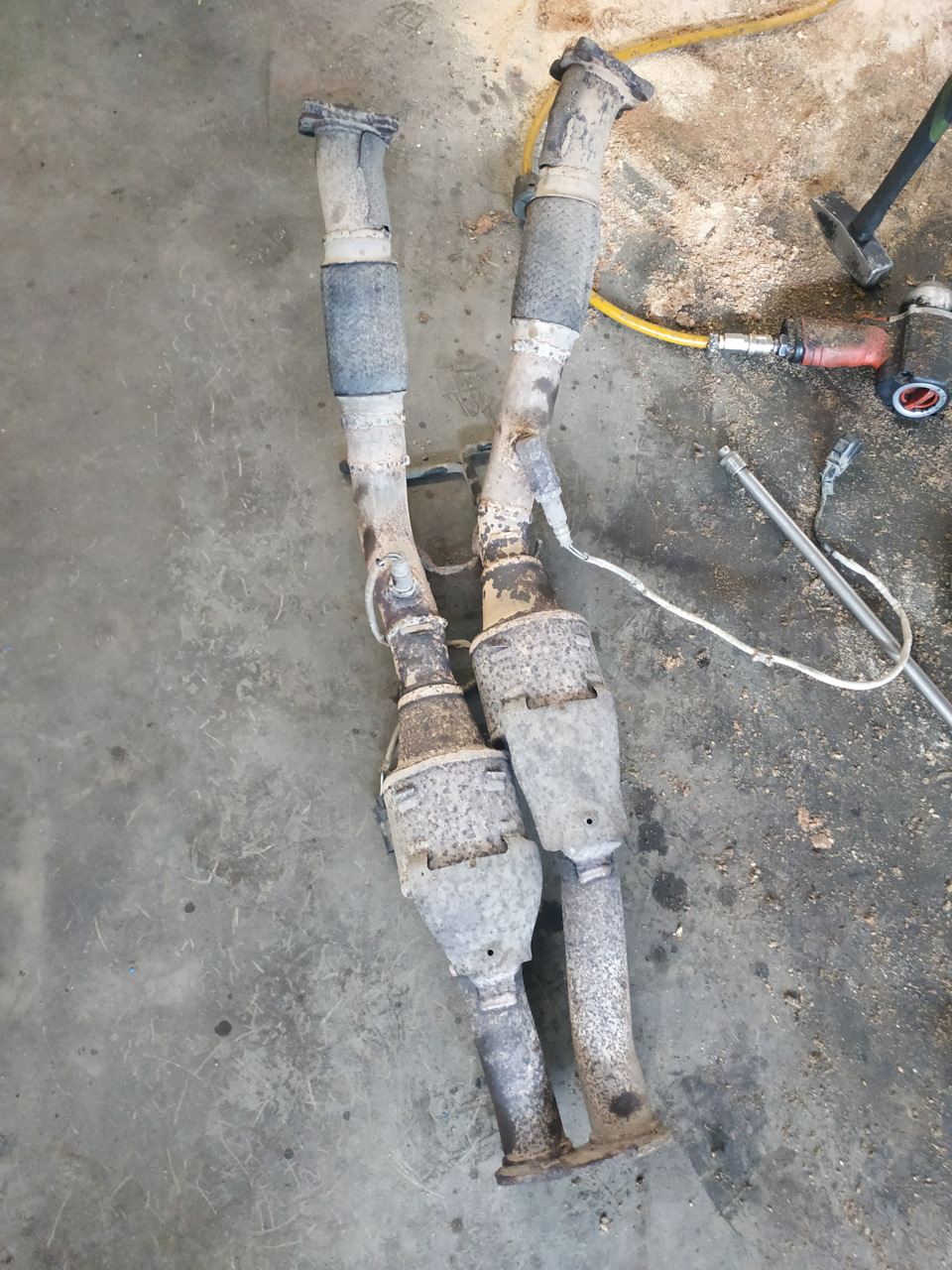

Привет! С момента покупки авто преследует проблема горящего чека и жалобы его на указанные ошибки. Вчера, сделали попытку решить проблему у Шеппарда на СТО. Предварительно, обнаружили, что задняя правая лямбда была установлена через обманку, под углом в 90 градусов к выхлопному тракту.
Зачем это было сделано - тайна великая, ведь левая задняя лямбда установлена как положено:
Вид сверху на приемную трубу:
выкрутили сей переходник-обманку
закрутили лямбду в тракт и собрали выхлоп обратно. Смотрим на параметры видой, а правая то лямбда (Банк А, датчик 2) — врёт, ее показания запаздывают, чаще показывают 0, если у Банк Б датчик 2 показывает от 0.8В до 1.15В (показания меняются несколько раз в минуту), иногда тоже показания приседают до 0.05В, но потом восстанавливаются. При пуске холодного ДВС (ну как холодного, 40-50 градусов) - долгое время у Банк А, датчик 2 будут нулевые показания, хотя у Банк В, датчик 2 - показания меняются. К сожалению, я не догадался записать видео с показаниями лямбды в Виде. Может, еще какие то параметры надо подсмотреть? Напишите, постараюсь все зафиксировать.
