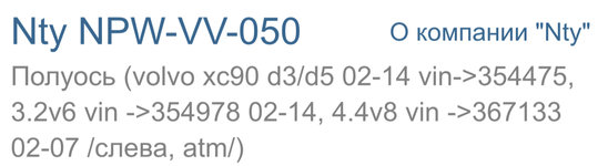

Вот привод по модели своей такой.

Хорошо, если у меня 26 шлицов на 50/51, а у хозяина привода на тс80 тоже 26, и поэтому привод не вошел? А кому тогда подходит 28 шлицов?.. Может это на механику?
28 это tf80, почему не подошел, надо вин, чтобы проверить. Механика 26 шлицов(но это не точно).
[automerge]1679989158[/automerge]
Вот же в описании написало вин меньше 354475.
[automerge]1679990673[/automerge]
А если вин больше 354475, то в коробке 31 шлиц.
Почему ему в ступицу подошел? Может ступицу меняли и от дореста поставили.
