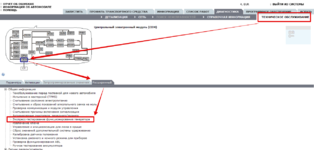

Вашу машину забил в ВИДУ.
Искать нужно здесь:
ДИАГНОСТИКА: Техническое обслуживание -> CEM -> Расширенный -> Экспресс-тестирование функционирования генератора.

Вот всегда ты со стрелочками, красиво :)
О людях забочусь :)
"Золотой ты человек! Не бережешь себя. Отдохнуть тебе надо!" (с) :)
Вообще Дмитрию (aka liner) давно нужно было запилить онлайн редактор в форуме, чтоб стрелочки рисовать, чтоб скриншот можно было CTRL-V вставлять и писать буквы русские))
А ты не так вставляешь? :shok:
Я обычно drag&drop пользуюсь, если URL из инета не указываю. Но это картинки готовые уже. Скриншоты я не помню вообще, вставлял в форум или не.
Я не это имел в виду. Заливаешь скриншот и прямо в форуме рисуешь по нему стрелочки, кружочки, квадратики и слова всякие
