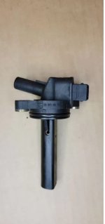

вводная такая -
впускной коллектор b4204s2,
слева штуцер присоединения шланга от клапана вкг,
в штуцер вставлена пластиковая втулка, уменьшающая условный проход и дозирующая поток картерных газов в коллектор.
втулка утеряна безвозвратно.
двигателю без нее не нравится.
вопрос знатокам - какой у нее внутренний диаметр ?

на видовских схемах нет этой втулки и шланга . на фото оно в торце коллектораClub Volvo. Ru - вентиляция картера b4204s2, калиброванная втулка
у меня тоже есть Вида - нет в ней упоминаний об этой детали.
VIDA у Вас не такая... На Вашем фото покажите стрелкой что ищете.
Если нет, то там должен стоять клапан ВКГ- 8631288, но это для Би-топливных машин.
  • Club Volvo. Ru - вентиляция картера b4204s2, калиброванная втулка
    10.4 KB · Просмотры: 0
Если сломали трубку, без проблем на АВИТО впускной коллектор, за "сущие" копейки по номеру - 9471977.
фото с авито. клапана не было. утеряна только съемная втулка.
покупать ради нее весь коллектор , как минимум , не спортивно,
ибо есть токарный станок и руки.
по пропорциям с фото примерно определил диаметр в 9,5 мм - выточил/установил - близко.
