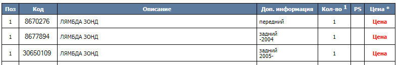

@Mike15, ch 561359
У меня вообще просто по годам показывает, без привязки к шасси :dont-now:
Тут приходим к моему любимому предостережению: не пользуйся elcats при подборе деталей. Используй ВИДУ или carcats.
@Mike15, вида те же номера говорит, там совпало по шасси. А вот почему экзист дает кросс неправильный я хз.. Ты где смотришь замены?
В любом случае не используй elcats. В твоем случае аналоги (а также официальную замену номера переднего датчика) я посмотрел на 77вольво и автодоке.
