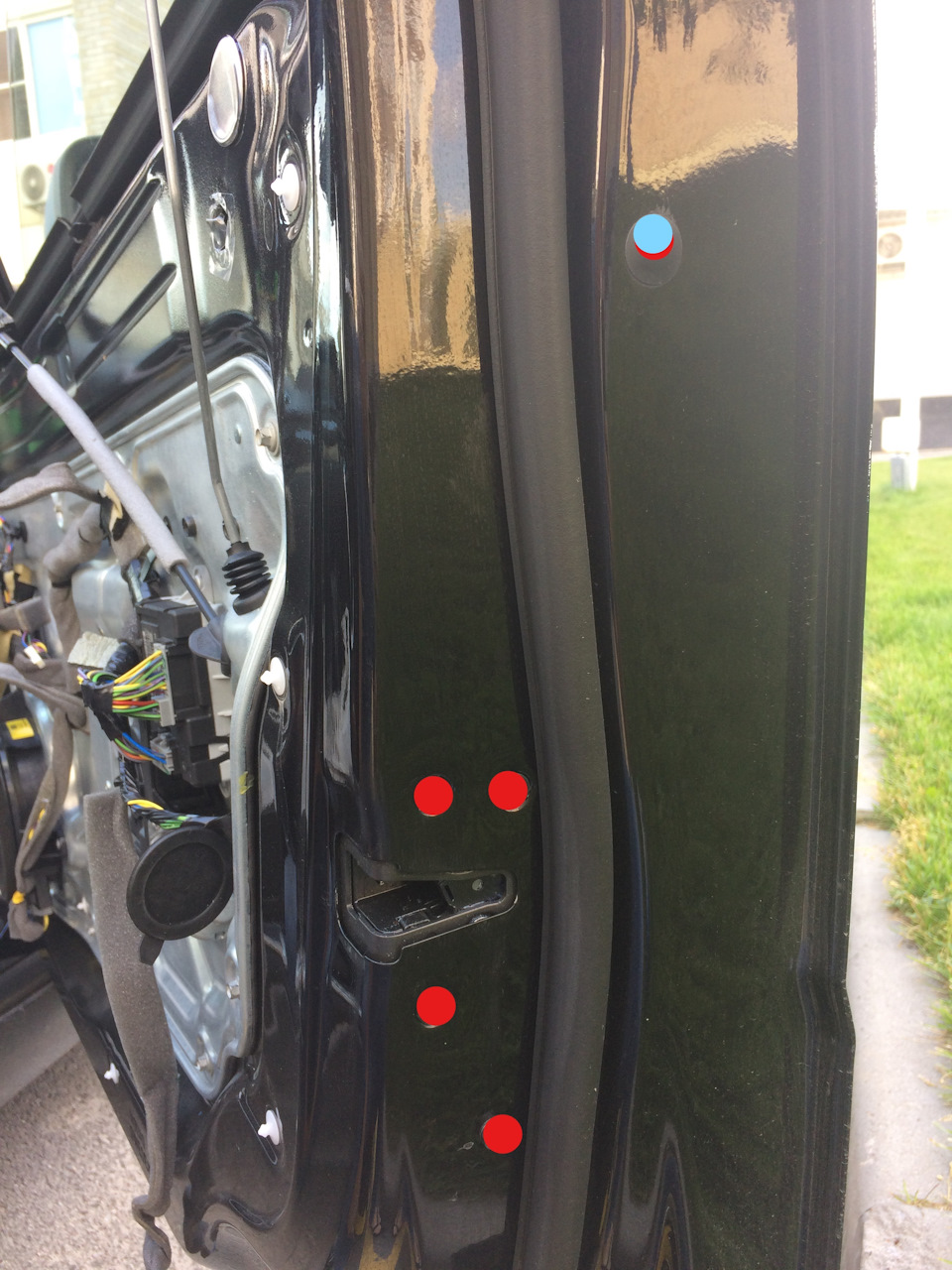

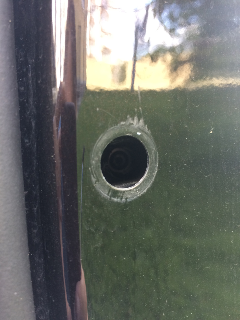

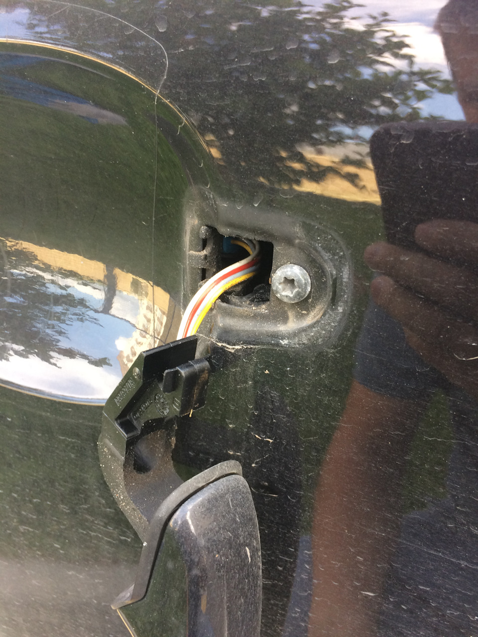

Дверь не разбирал.
Снимаем защитный колпачок на уровне с дверной ручкой (отмечено синим...светло).
Далее вставляем отвертку Torx 25 в отверстие с торца двери и откручиваем в глубине винт, вместе с этим тянем на себя заглушку около ручки пока она не отойдет.
Снимаем заглушку. Дверную ручку сдвигаем в сторону заглушки и вынимаем.
По внутренним салазкам вытаскиваем разъем бесключевого доступа.
И все.
Все снаружи.На все про все 2 часа (на 3 двери) с размышлениями и пайкой.
Очень полезная ссылочка. Еще раз спасибо.Да не обидится на меня автор.
