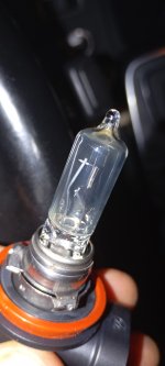

Перестал светить ближний в левой фаре. Заменил лампу, не помогло.
Есть ли отдельный предохран на ближний свет отдельно взятой фары? Дальний, габариты светят.
Сдаваться в сервис рыть проводку?
В поиске был, ВИДА нет, EWD читать не умею :)
Со старой лампой вроде тоже все ок?
