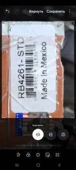

Приветствую всем! Затруднения с онлайн поиском шатунных вкладышей. Заказали по моему вину но пришел комплект для 5 циллиндров. Мастер ремонт слишком долго откладывал и срок возврата прошел. Теперь ни это вернуть ни дугой купить, желательно комплект на один шатун. Если кто то знает точный код этого шатуна, пожалуйста подскажите мне и если можно скиньте ссылку где заказать.
На фото тот вкладыш, который заказали.
Может кто то знает, полученные вкладыши по коду RB4261-STD подходят на коленвал моего volvo?
На existe нашел вкладыш под 17-ым номером. Там 3 шт. 17 номер. И как я понял верхний из них стандартный, второй
1-й ремонт 0.25 а 3-й второй ремонт 0.5мм. Не знаю я прав или нет?

Вы идете в верном направлении. И правильно поняли что первый это стандарт, далее ремонтные. Вам нужен номер 30731538. 77вольво пишет, что у этого номера замена 30777466. А этот номер применим на кучу моторов Вольво. Так что 99,9% то что у вас в наличии, подойдет. Теперь где найти не достающий комплект на 1 шатун, вбиваем в zzap и видим в наличии за 4999 за пару. Дорого, но найти дешевле задачи не стояло))

@Mr-Shelly, спасибо за подсказку. Скажите все эти 3 картинки из одного и того же сайта на код 30777466? На 2-ой картинке в списке не нашел моего двигателя B6284T.
А сайт 77вольво во сколько я знаю не досавляет товары за пределы России. Может я не прав? У нас есть популярные сайты вальдберрис, озон и емекс, у которых есть доставка в Армению. Но там я не смог найти то что нужно. Не знаю, может плохо искал, или на самом деле такого вкладыша не было.
2 картинки с сайта 77вольво, 1 с zzap. Да двигателя в описании нет, но думаю это пробел сайта 77вольво, этот номер кросс номер с непосредственно того, что у вас по вин. Этой инф. Можно доверять. Я бы заказал с zzap через сдек. В Армению же можно заказать с eBay.Club Volvo. Ru - Ищу шатунные стандартные вкладыши для двигателя B6284T Volvo S80 I 2.8 T6 272 л.с. 2000 года.
