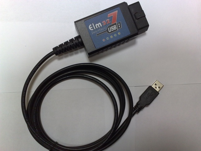

А OBD сканер на чипе ELM327 из этой ветки мне подойдет??????? https://old.clubvolvo.ru/showthread.php?t=33117&page=2
И мой протокол ISO 9141-да?????????????

ferika, смотря чем диагностируешь ,какой прогой ,если какая нить obd tools то можно обычный com1 адаптер k-line.
если Digimoto то на чипе ELM327

нашел программку vol-fcr
теперь надо выбрать шнурок и адаптер.
нашел два адаптер: один под rs-232, другой под usb.Собирать самому зато цена ниже.
Теперь терзают какой мне подойдет??
1.http://www.masterkit.ru/main/set.php?num=634
2.http://www.masterkit.ru/main/set.php?num=1168
М.б. кто в курсе???????
