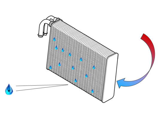

3. Регулирование влажности ?
Влажность воздуха, поступающего в салон, уменьшается при прохождении испарителя, т.к. он холодный вся влага конденсируется на нем. Для примера можно привести холодный стакан с водой в жаркий день
![](https://a.d-cd.net/UVAAAgKg0-A-960.jpg)
Стакан «запотевает», так как его стенки — это единственное достаточно холодное место, на котором могут конденсироваться пары воды.

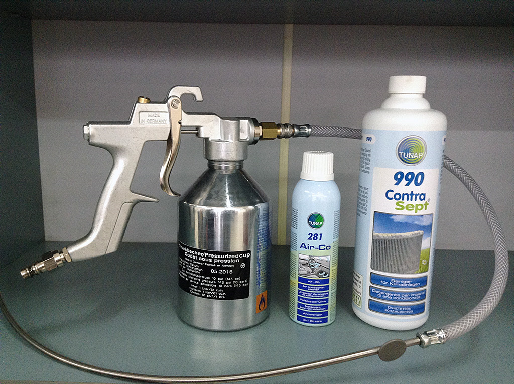

Это очистка испарителя от всех бактерий, грязи и пыли при помощи специального оборудования с дезинфицирующим средством.

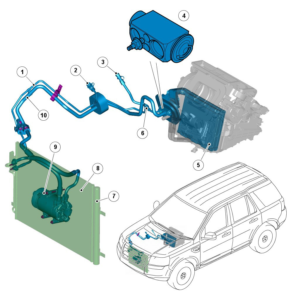

Испаритель установлен в салоне автомобиля за панелью приборов, в корпусе отопителя. В этом корпусе установлены сливные трубопроводы, через которые конденсат сливается под днище автомобиля. Именно на испарителе развиваются бактерии и грибки. Для того чтобы добраться до него, нужно снять салонный фильтр и при помощи спец. оборудования обработать испаритель.
![](https://a.d-cd.net/lfAAAgKq0-A-960.jpg)
Специальное оборудование для обработки испарителя.
Чтобы было более понятно, на блок схеме испаритель находится под цифрой 5
![](https://a.d-cd.net/nRAAAgEq0-A-960.jpg)
Далее при помощи пенного очистителя обрабатываются воздуховоды, которые идут в панели приборов. Пенный очиститель как правило комплектуется длинной трубкой, при помощи которой средство распыляется по всему воздуховоду.
![](https://a.d-cd.net/dMAAAgBq0-A-960.jpg)
Для понимания приложу схему, как расположены воздуховоды на Land Rover Freelander 2, в других автомобилях располагается по примерно такому же принципу.
![](https://a.d-cd.net/wLAAAgBq0-A-960.jpg)
