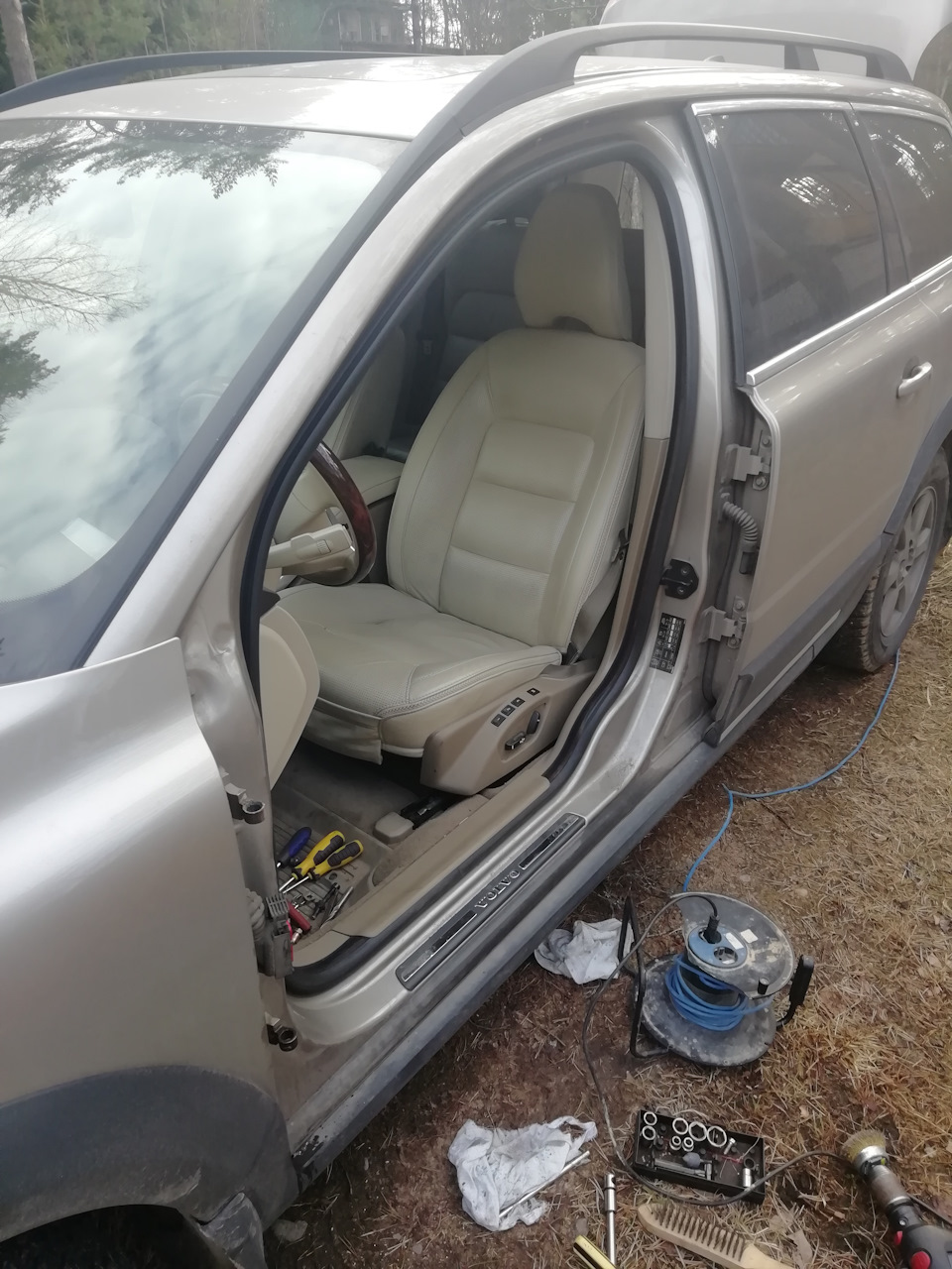

Люфтит нижняя петля. Соотвественно и дверь просела. Как решается?
XC70 2008
XC70 2008
PbMan написал(а):Заменой
mega_orange написал(а):Люфтит нижняя петля. Соотвественно и дверь просела. Как решается?
XC70 2008
Leo_Spb написал(а):
PbMan написал(а):Классное решение. Возьму на заметку. Есть правда идея по другому воплотить её.
Involved написал(а):Необходимость пользоваться сваркой напрягает (
Без сварки и кувалды там ничего не чинится.
У Вас какие мысли?
мне Токарка не претит - люди с руками есть)PbMan написал(а):Мыслей у меня миллион
Это решение требует наличие токарного станка. Я конечно планирую в ближайший месяц два купить не большой токарный станок для вот таких кулибинских ремонтов, но мне думается здесь можно отремонтировать без применения токарки.
Уточнил сегодня в свиде. 3700 запчасти, 5900 работа. :facepalm:facepalm:facepalmcrazytosh написал(а):стоит 3500 в свиде.
