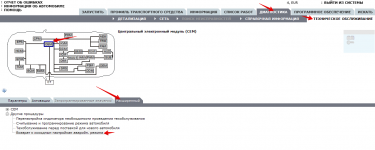

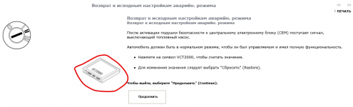

Не включается бензонасос после удара в зад
