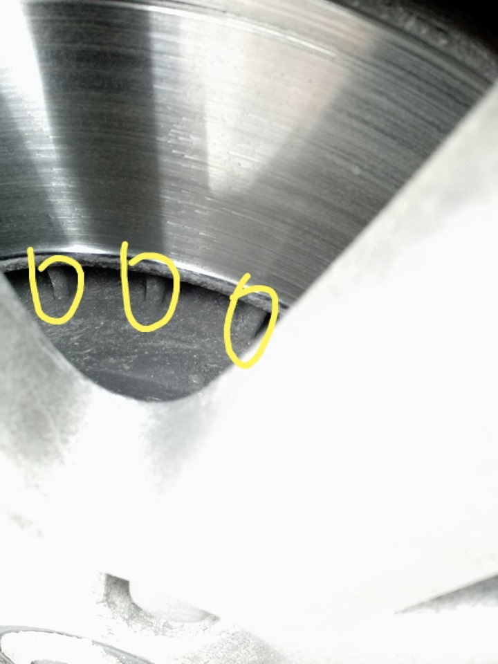

На 17.5 снаружи у центра диска видны ребра охлаждения, на 16 - не видны, а 17 можно во внимание не брать, они ставились только в последние годы выпуска на двухпоршневые суппорта от XC60.
