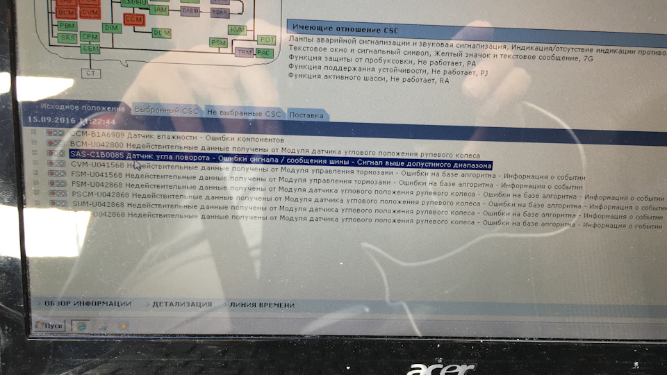

Второе улитка похоже перекручена - была похожая история при установке руля с подогревом.
Но лучше не гадать. Картинка ошибок при перекрученной улитке ниже.
