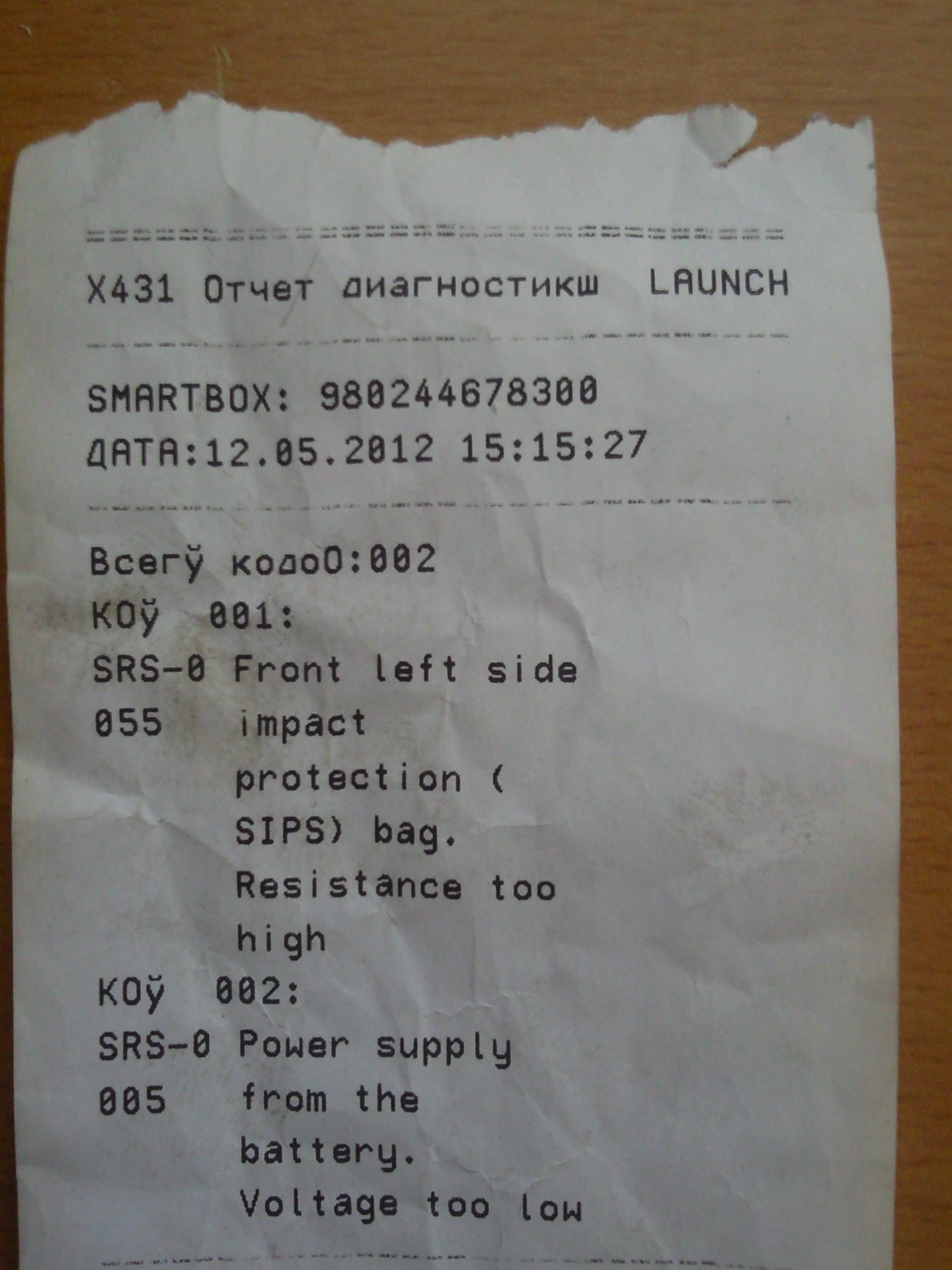

Сделал диагностику,вот что выявили , как решить проблему
Максим.,
Низкий уровень заряда аккумуляторной батареи (читай, к замене ради спокойствия).
Передняя боковая подушка водителя: слишком высокое сопротивление (пошевелите косу проводки под сиденье, может поможет).
Сейчас придут технически подкованные товарищи и поспособствуют решению проблемы...
Скорее всего отключали АКБ чтобы сбросить ошибку
Максим., Ошибки сбросились?
little, разве после сброса клемм появляется подобное сообщение? :dn
Добавлено через 15 секунд
Максим., гуру пришёл, выйти из тени :::bugoga
Если не подождали пару минут после выключения зажигания то бывает такое
Максим., у дилера или у человека с VIDA/DICE потереть.
