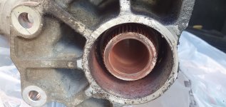

<blockquote data-quote="Robert" data-source="post: 3816190" data-attributes="member: 1658"><p>Хс70 пробег 300ккм на купере с ноаья. При езде по кругу самого малого диаметра появляются рывки. Если отключить дем то все хорошо. Насос родной. Кодов нет. При замене масла все чистое, так как нет возможности долго вешать авто на подъёмник, приготовил другой халдекс на замену. Перед установкой разобрал его. Грязь соплевой налёт везде от полости где крутится пакет до подпоршневого объёма. Все отмыл собрал. Вернётся авто из отпуска буду менять.</p></blockquote><p></p>
[QUOTE="Robert, post: 3816190, member: 1658"] Хс70 пробег 300ккм на купере с ноаья. При езде по кругу самого малого диаметра появляются рывки. Если отключить дем то все хорошо. Насос родной. Кодов нет. При замене масла все чистое, так как нет возможности долго вешать авто на подъёмник, приготовил другой халдекс на замену. Перед установкой разобрал его. Грязь соплевой налёт везде от полости где крутится пакет до подпоршневого объёма. Все отмыл собрал. Вернётся авто из отпуска буду менять. [/QUOTE]
