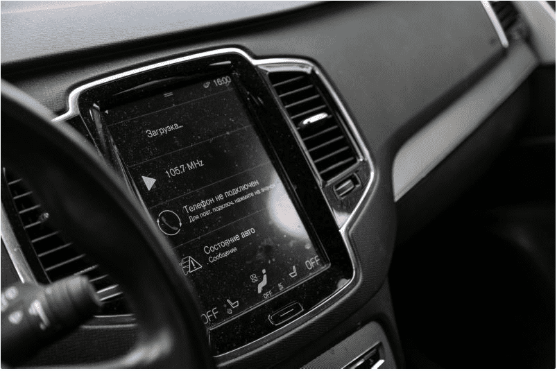

При первом знакомстве с автомобилем мужчина обратил внимание на огромный мультимедийный экран, находящийся на центральной панели. С него ведется управление основными системами и программными настройками кроссовера |

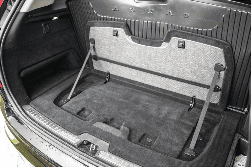

По словам владельца, отсутствие третьего ряда сидений — большой плюс. Без него объем багажника составляет 721 литр полезного пространства (не считая скрытых ниш), в которое можно поместить что угодно — например, «детскую комнату» для внучки |

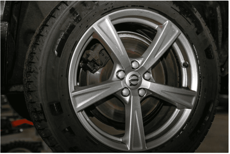

— С подвеской все хорошо, правда, задние тормозные колодки стоит заменить — заметен сильный износ. В остальном люфтов, надрывов или расслоений не обнаружилось, — отмечает мастер. — Впечатляет подвеска в Volvo — передняя и задняя на мощных стальных подрамниках, которые можно встретить в грузовых фургонах.
