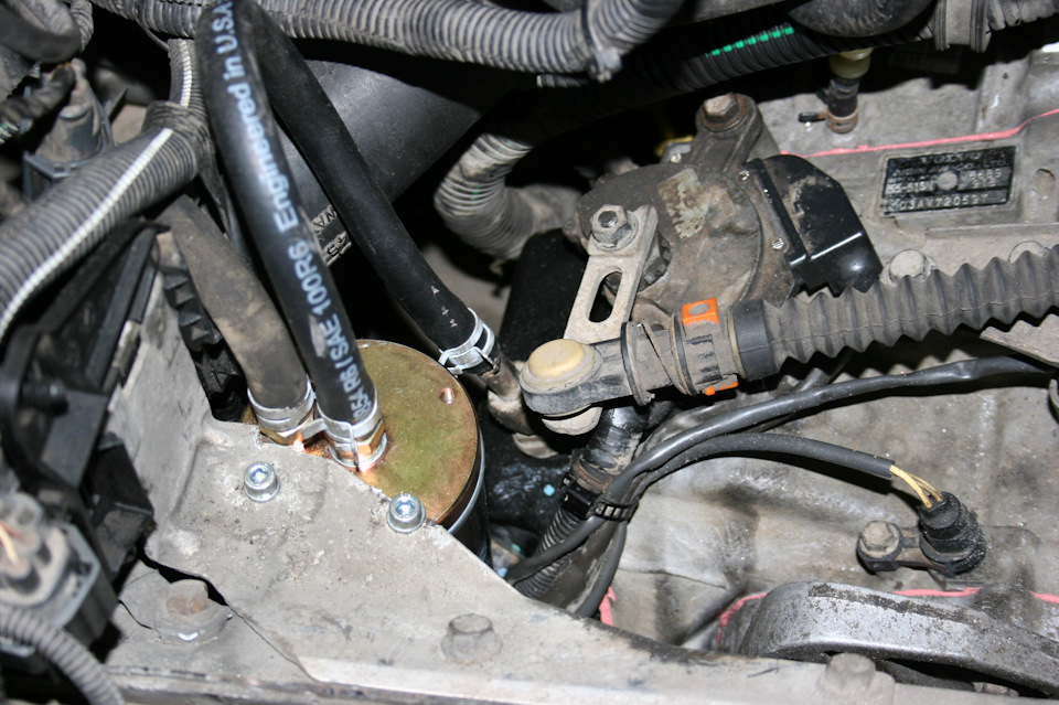

Кто ставил себе нормальный фильтр акпп на айсин 55-51, посмотрите если не сложно список комплекта, все ли ок
1. Шланг gates 2,8 МПа 3/8" (9,5 мм)- 1 метр
2. Хомут пружинный- 3 шт.
3. Основание (база с кронштейном) f01 с резьбой UNF 3/4-16 от транскула- 1 шт.
4. Фильтр для гидравлики манн wd 724/6 - 1 iшт.
5. Штуцер для шланга 3/8" (9,5мм)- 2 шт.
6. Уплотнительное кольцо для штуцера USIT - 2 шт
7. Крепежный уголок - 1шт
Картинки как это выглядит на хс90 2.5т:

@Crio, я здесь не вижу весь трубопровод, но по идее не лишними будут ещё две втулки ёлочкой и четыре хомута, чтобы разрезанный родной шланг состыковать с гейтсовским. Ну или заранее посмотреть как выход из коробки сделан. У афтара фото там сосок какой-то из коробки торчит, а я вот не знаю как на наших там реализован стык будет.
На фото 2.5т, а у тебя ямаха.
