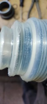

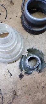

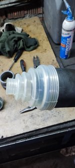

При ремонте полного привода обнаружил на кардана рааный пыльник шруса и немного шумели подвесные подшипники, так как подвесные поменять на xc70 нельзя решил колхозить. Вот как решил проблему рваного пыльника, пыльник подошол от российского авто 150 р, а подвесные подшипники кардана смазал нигролом, завернув подвесной в пленку налил туда масла и обмотал скотчем и на батарею на 5 дней оставил, пока другими делами занимался. Как то так.
