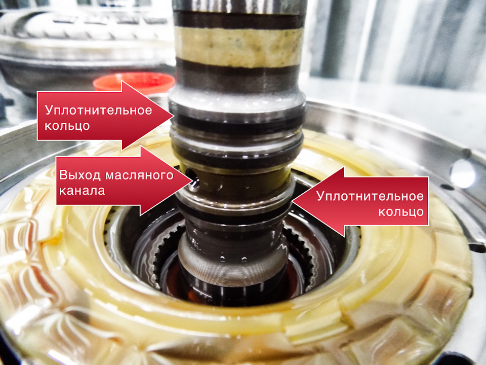

Добрый день! Есть ли у кого нибудь полный список что требуется для замены колечек акпп?
