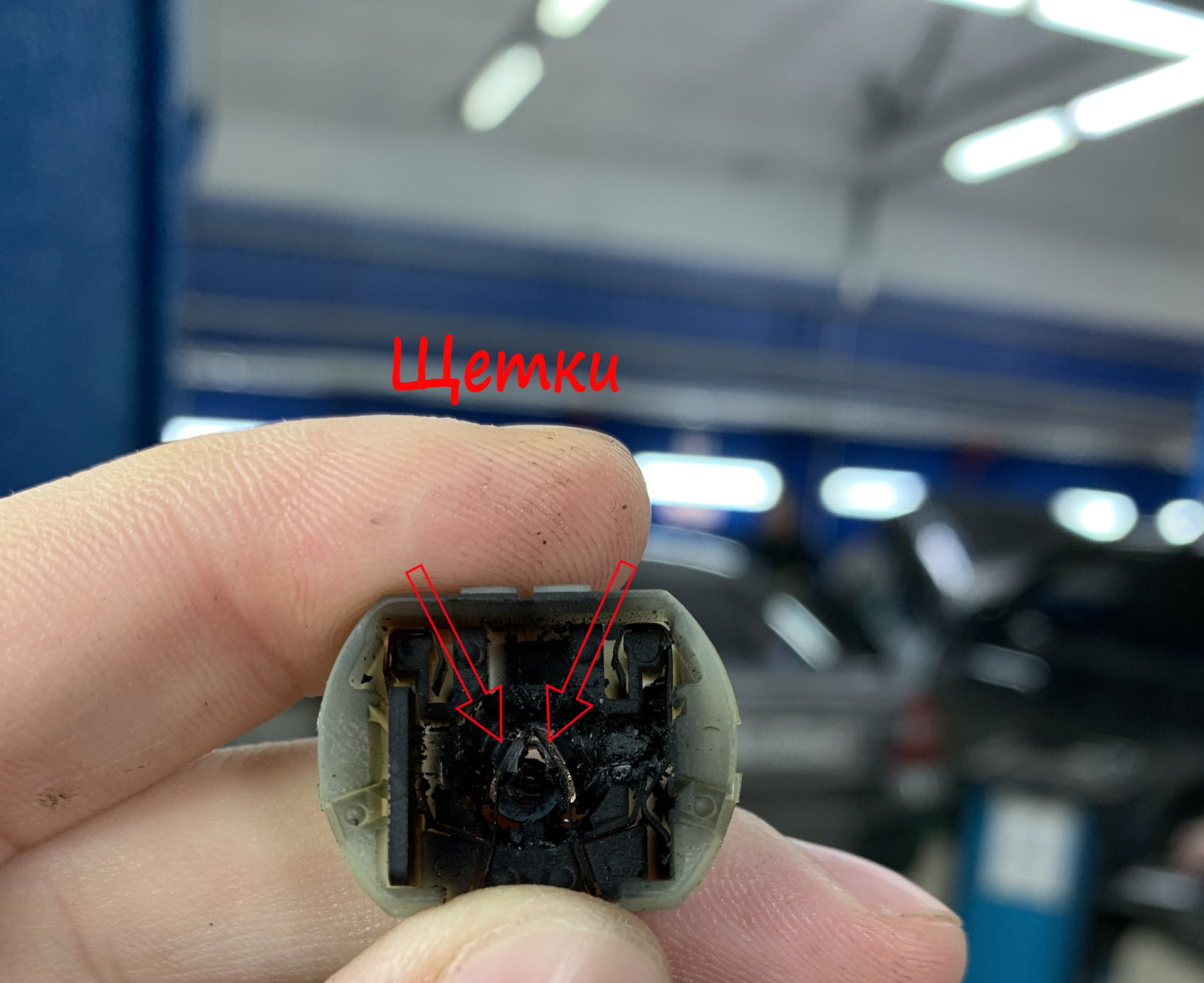

Дело в том, что внутри замка установлен моторчик который отвечает за блокировку двери и со временем внутри моторчика изнашивается щеточный узел и как следствие дверь то закрывается, то нет, то открывается, то нет.

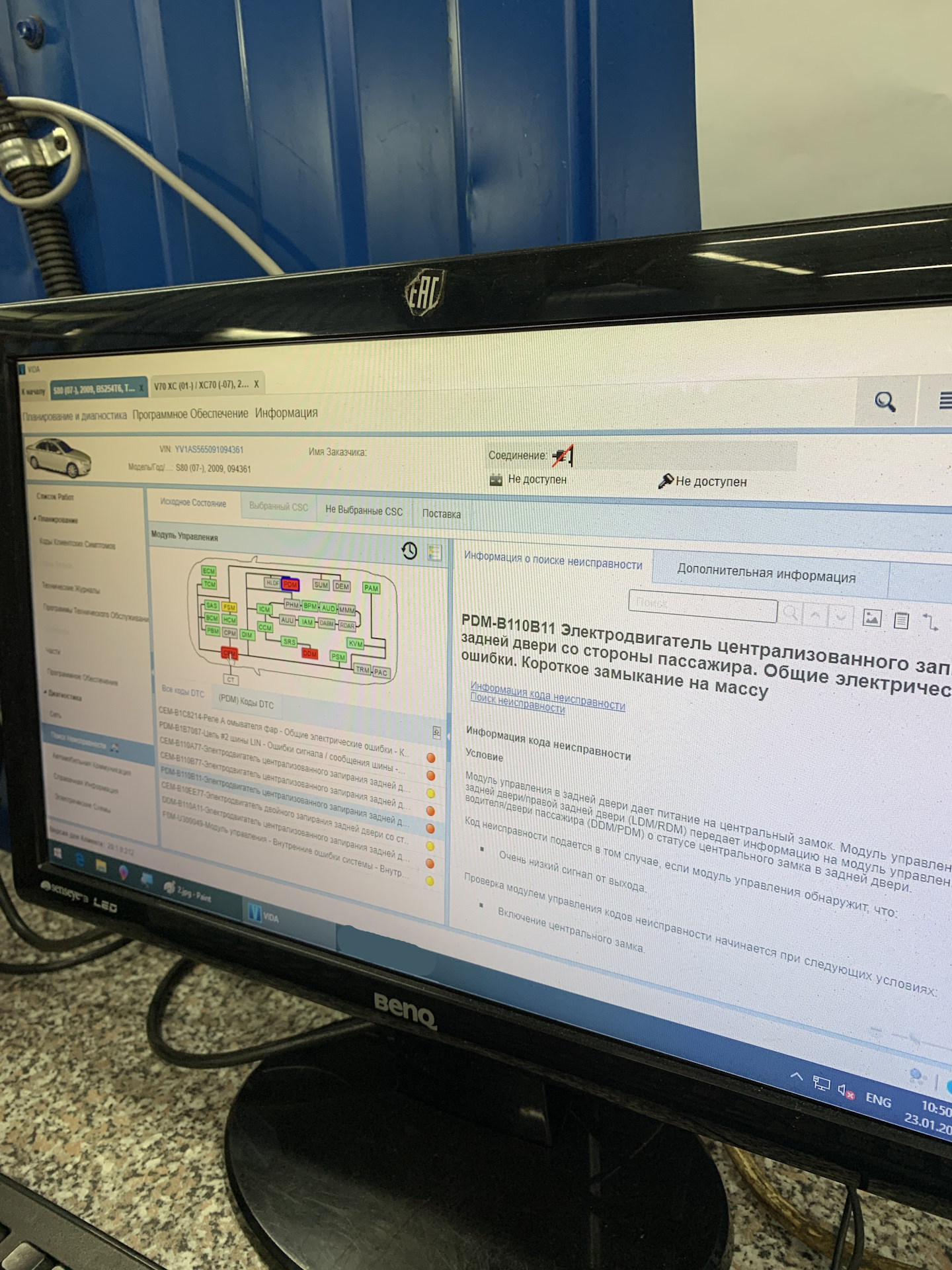

В ЭБУ двери может сохраниться код неисправности.
Ошибки

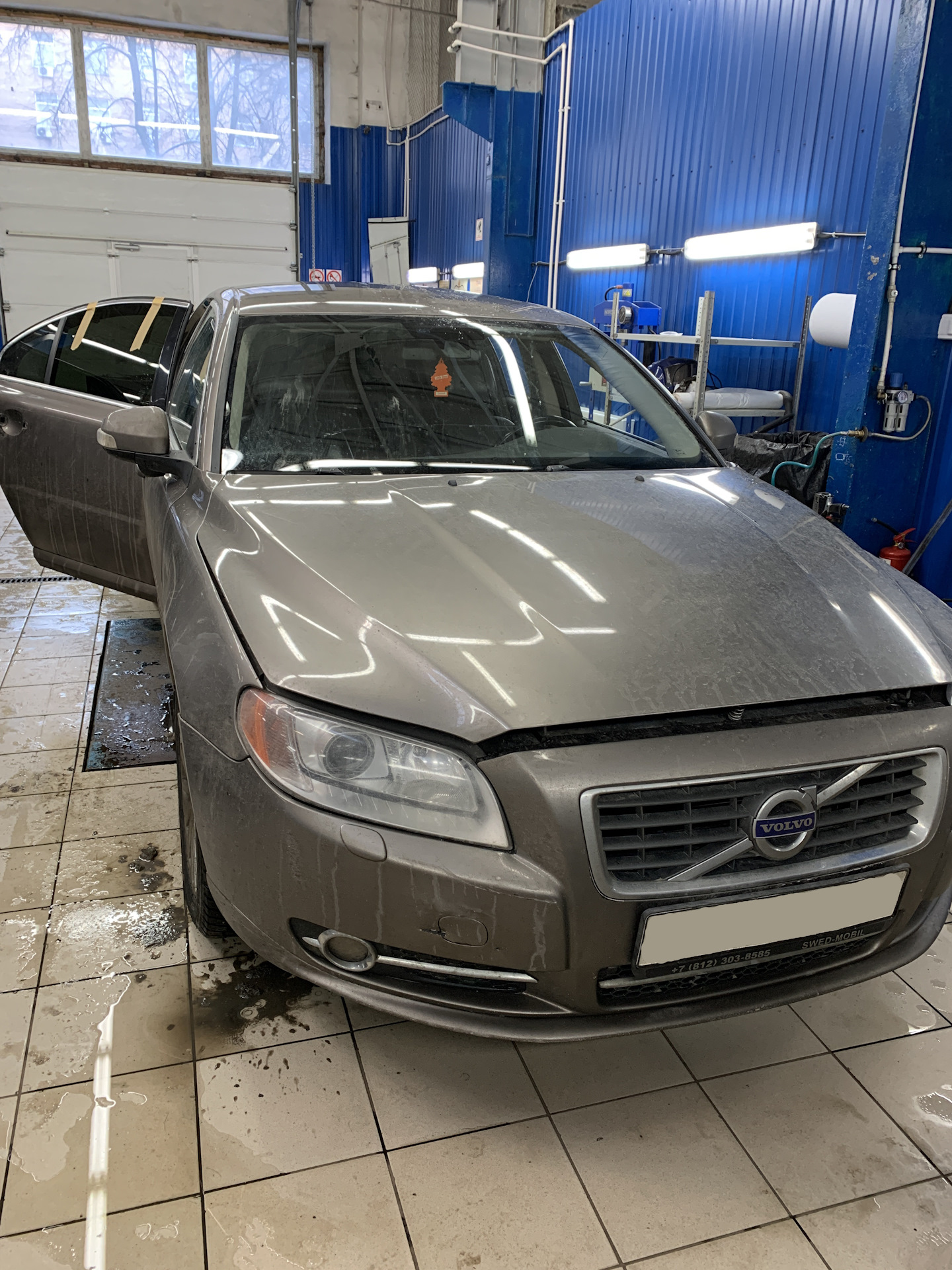

Первый наш автомобиль по замене моторчика был Volvo S80

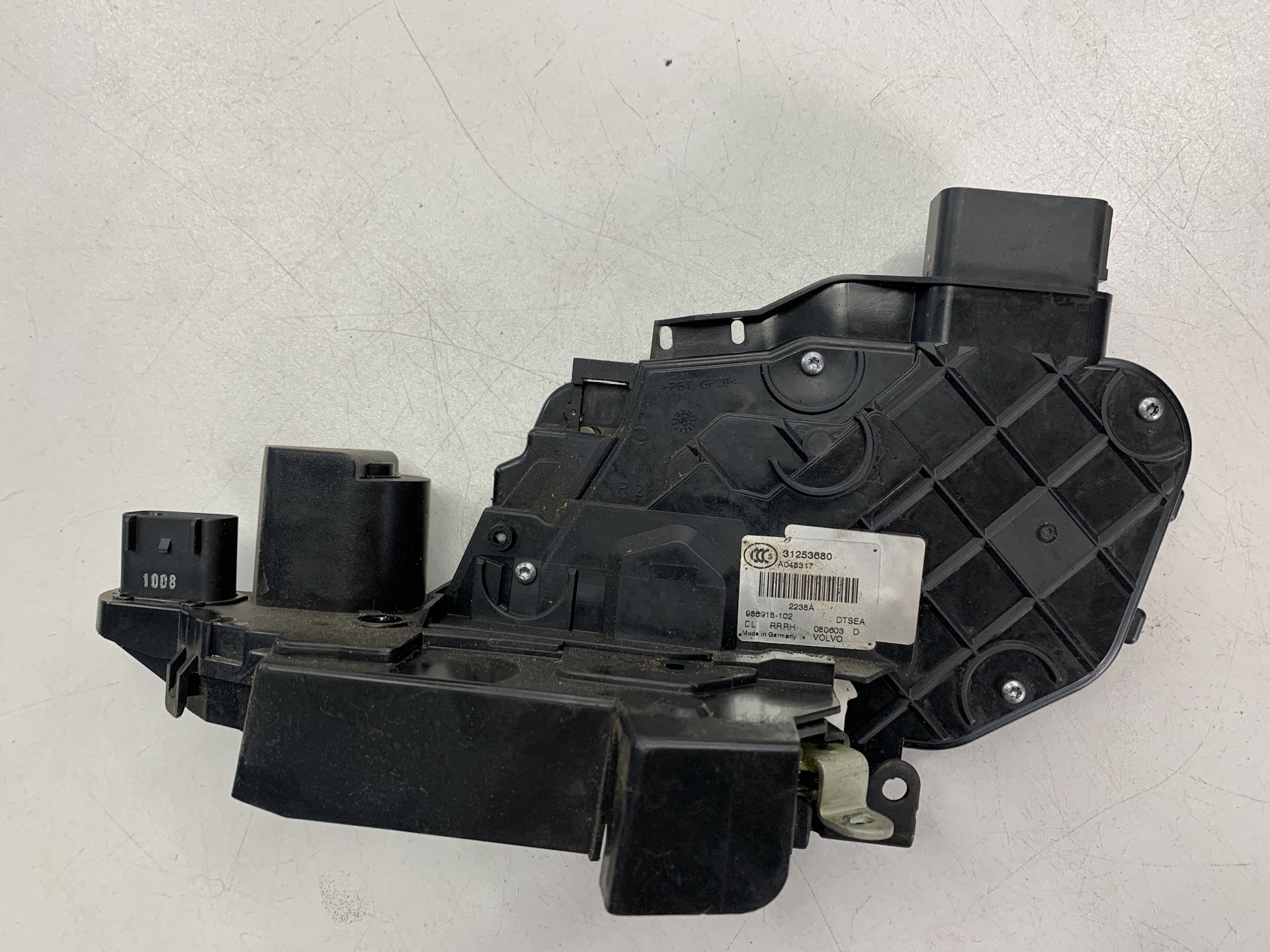

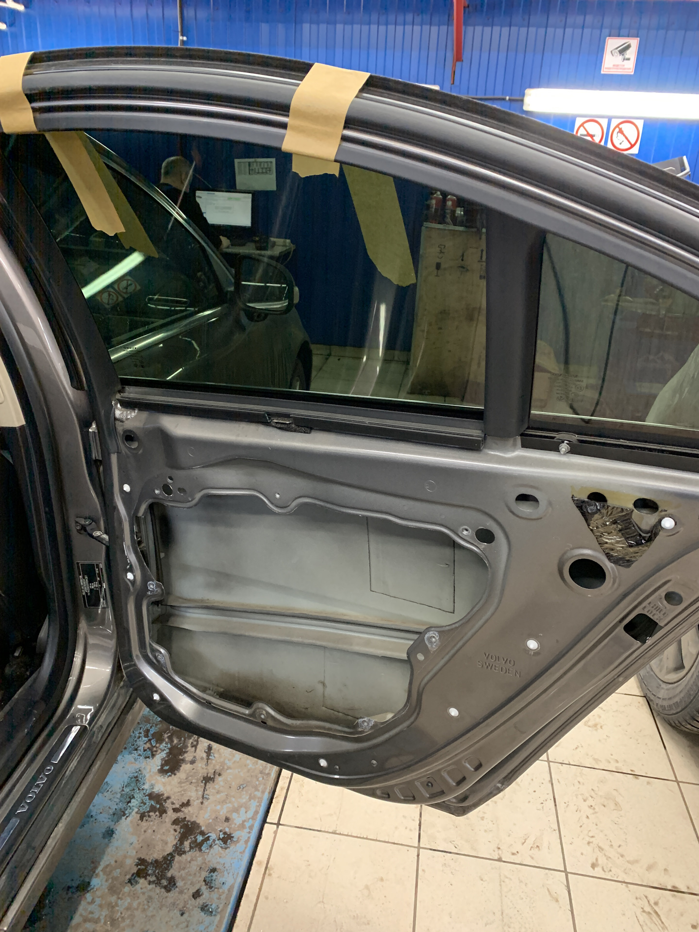

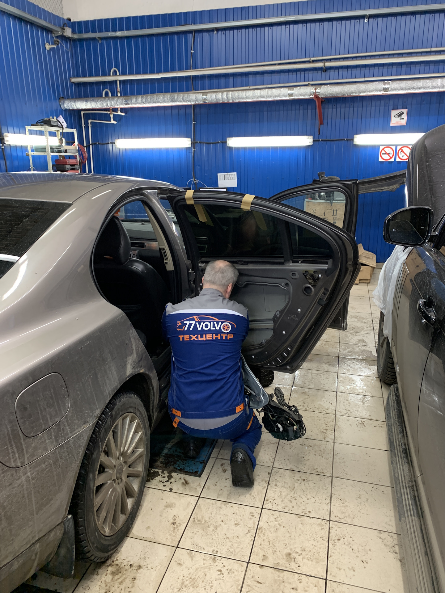

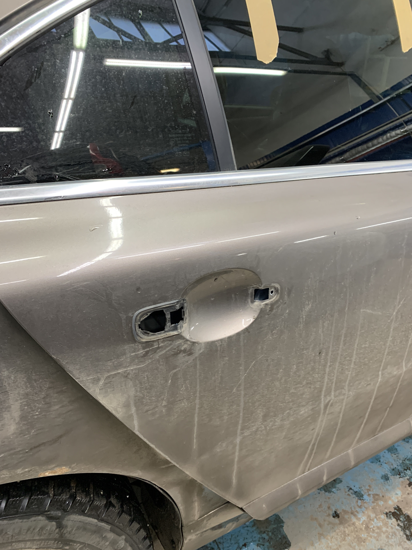

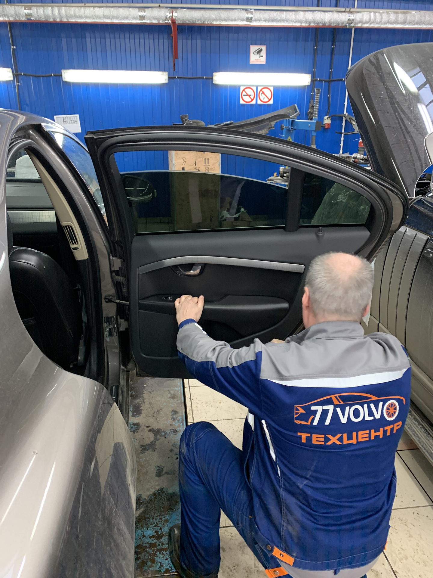

Для начала снимаем неисправный замок

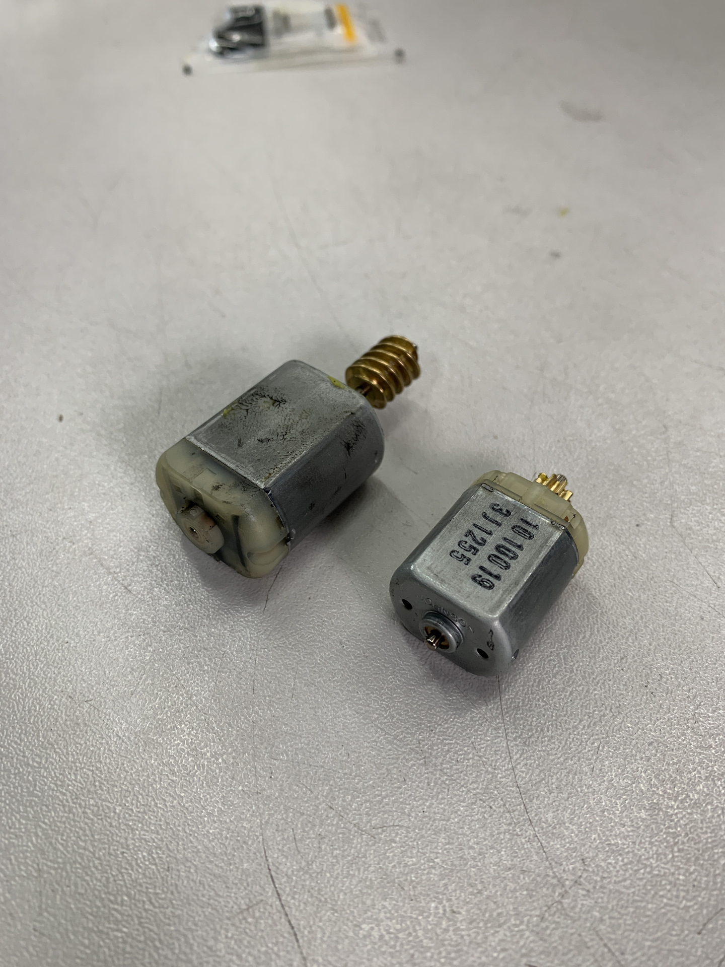

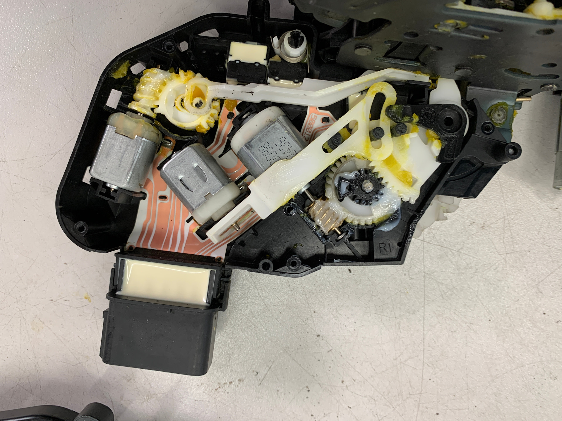

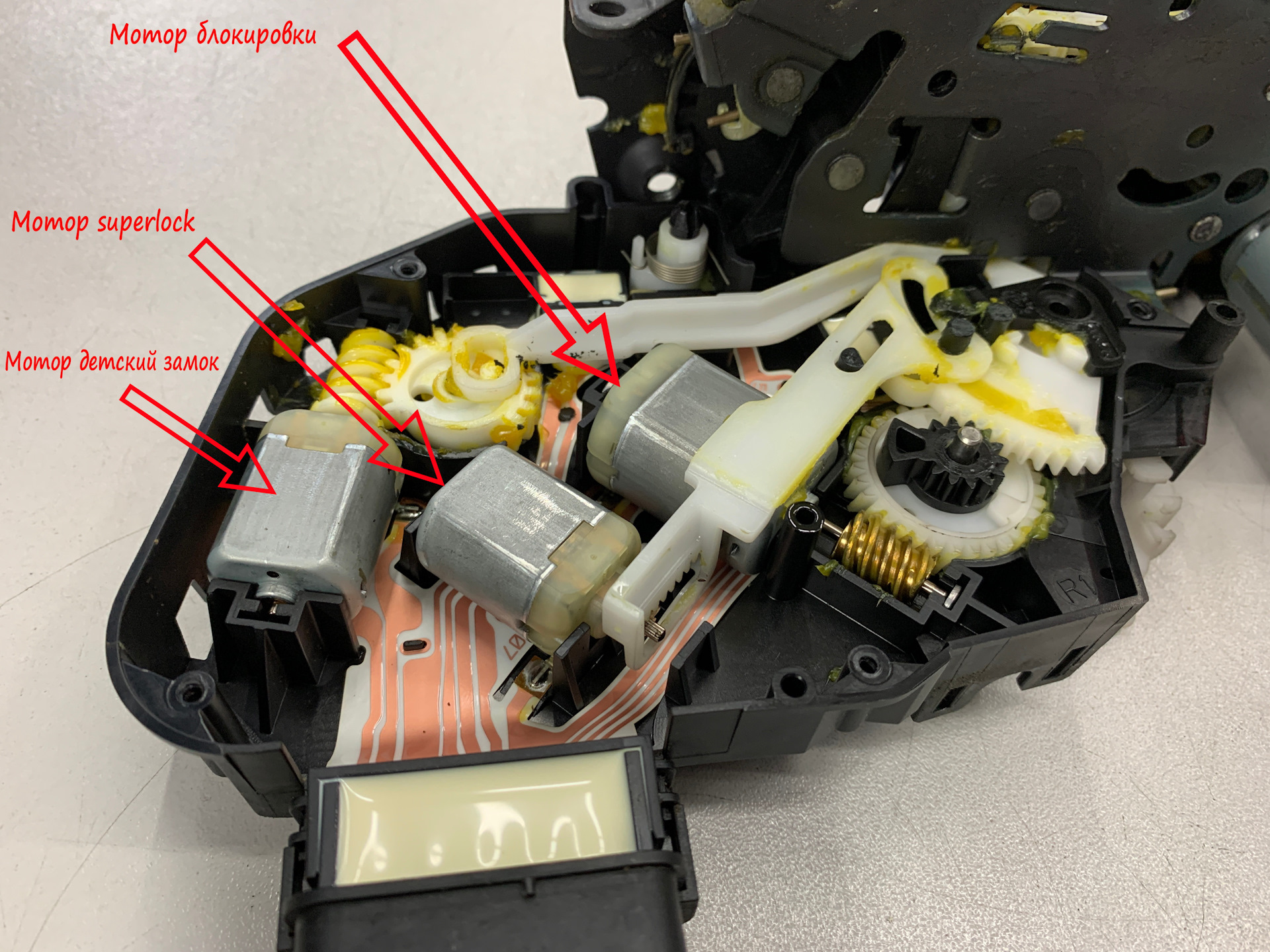

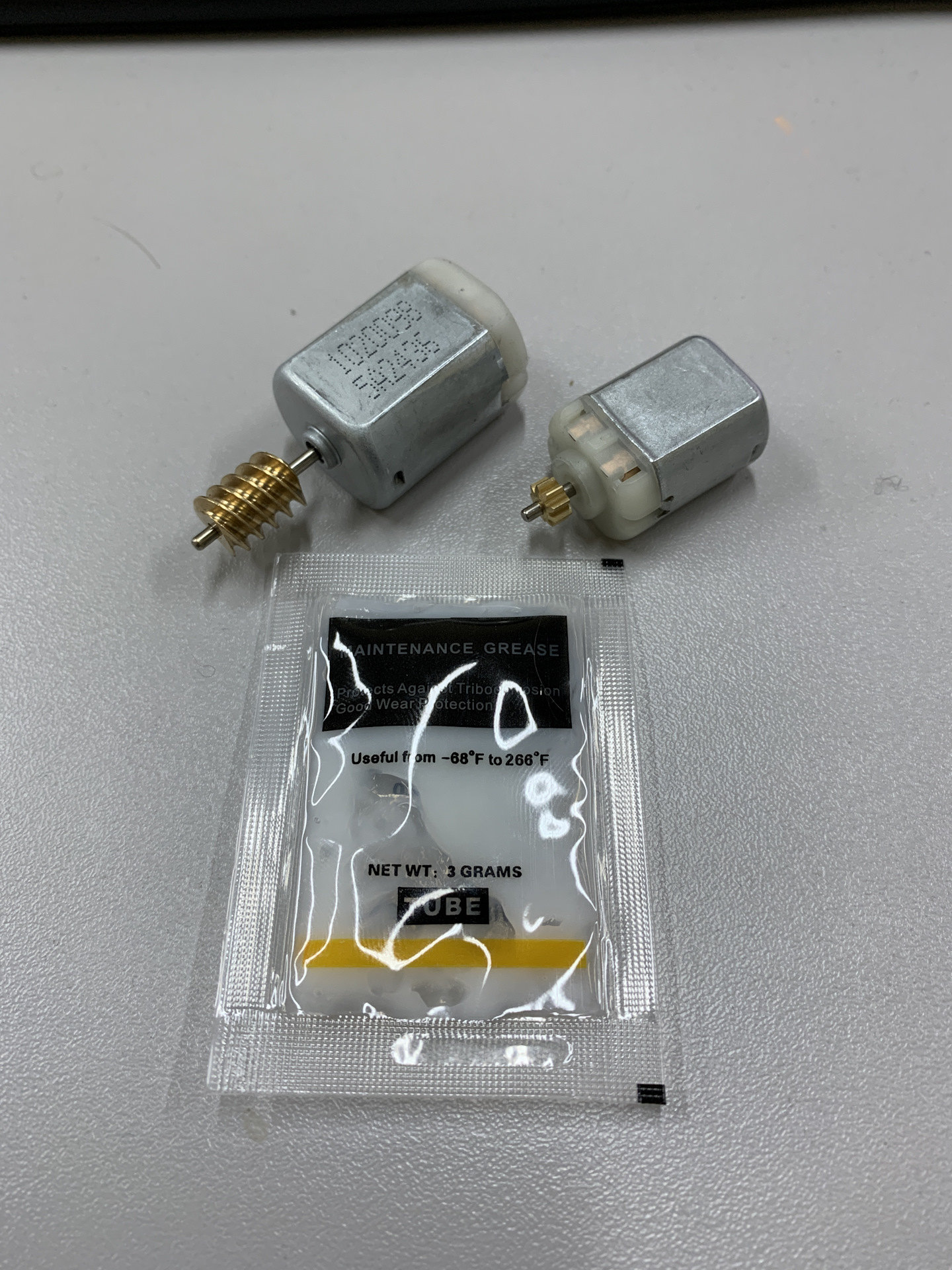

Далее разбираем замок и меняем неисправный моторчик отвечающий за блокировку двери. Так же мы можем заменить моторчик суперлок, но он выходит из строя реже.
Разбираем замок, достаем старые моторчики и ставим новые
старые моторчики
новые моторчики и смазка
Новые моторчики и новая смазка
Старые моторчики

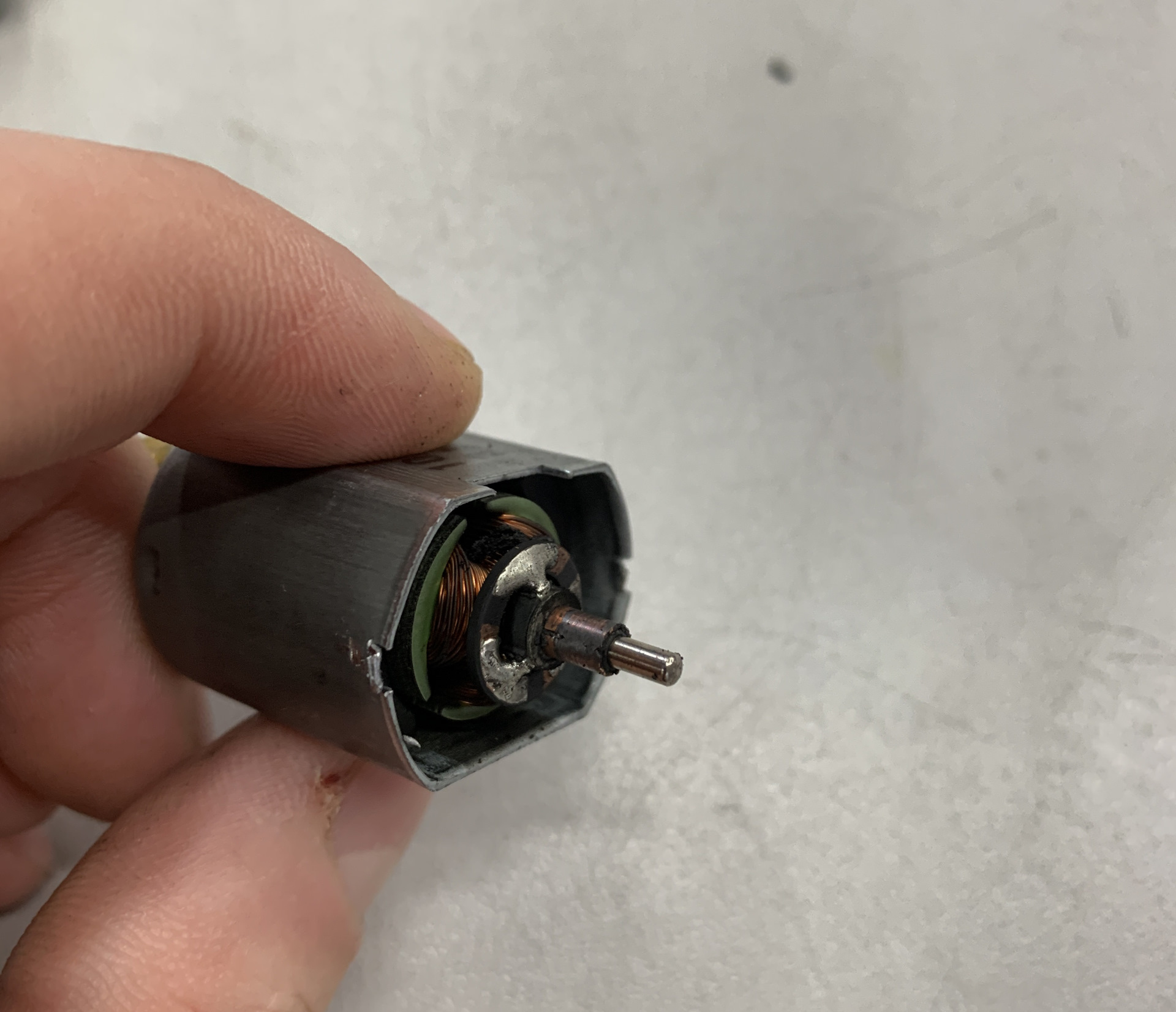

На фото видно износ щеток
Так же видно износ коллектора
