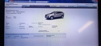

Pingvin написал(а):
В VIDA кинематика коробки адекватно расписана.
Подскажите путь. Не нашел описания типа: "Переключение с первой на вторую передачу при предыдущем переключении со второй передачи на первую передачу, происходит блокирование (разблокирование) пакета фрикционов "номер" с одновременным кратковременным затормаживанием (растормаживанием) ведущего барабана тормозной ленты и отключением (подключением) блокировки гидротрансформатора, при этом на соленоиды S1 и S2 подаются управляющий импульс для перевода их в положение открыто"

Вкладки: Информация - технические данные продукта - конструкция и работа - 4 передача мощности - 40 общие сведения - коробка передач - устройство и работа
+ 43 трансмиссия - 437 АКП - модуль управления - конструкция
Спасибо!
