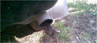

В общем, тема о том, что на парковке я увидел комок черной хрени, торчащий из выхлопной и волочащийся по улице, будто Мультивен поел колбаски с веревкой.
Сначала испугался, что это неудавшаяся диверсия гопников - заткнуть выхлоп и смотреть, как автолюбитель мается, в тоске заламывая руки.
Я эту паклю палочкой подцепил, потом решил, что если эта мерзота живая, то правильнее скормить ей сначала более старшего ребенка.
Старший ребенок вытащил клубок этого ужаса и мы вместе (я - палкой) затолкали в мусорку.
Звонок другу - и всё встало на свои места. Это уплотнитель банки глушителя, стеклоткань, вата.
Почему она вылезла - "ничто не вечно под Луной", стареет глушитель.
Вспомнил потому, что только что извлек еще один фрагмент..
Вопрос знатокам: что будет, когда а) колбаса выйдет вся и б) менять банку глушителя?
Фото не моё, я такой не один:)
Когда выйдет вся стекловата Мультивэн превратится в тыкву:)
Меняй глушитель,дороги и реагенты они такие.
Готовиться на замену части выхлопа. ВолосА -- подстригать, как в носу пенсионера :) Начнет сечь -- менять :dont-now:
