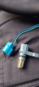

Вопрос в чем s80 2001г. Коробка AW55? новые датчики без проводов под разъём. Старые с проводами без разъема на скрутках чьим-то заботливыми руками. Один датчик показывает где-то 9кОм, второй не показывает ничего. К новым датчикам есть разница как провода подключать? Датчики двухконтактные.

Да есть разница т.к. датчики токовые.
Еще и датчики разные , старые и новые не взаимозаменяемые.

Датчики я заказал для своего года просто исполнение с разъемом. Вообще какое сопротивление должно быть на датчике?

В 2001 году датчики были с проводами, без разъема. Датчики с разъемом пошли в 2005г. Вам нужны старые датчики со жгутом.
Все прекрасно работает с новыми датчиками без проводов
  • Club Volvo. Ru - Датчик скорости АКПП ошибка тсм 0023
    638.2 KB · Просмотры: 8
