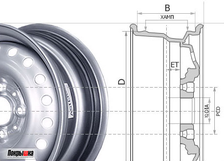

Что за эта хрень "ЕТ" ? И что если она разная.
ЕТ-вынос-вылет диска.
s60, встанут на s70?
встанут.
Антоха.,Какие последствие ведь оно же разное... :)
Да никаких. За суппорт не цепляют-и норм.Примерь,ради эксперимента.
Нет возможности примерить. С другого города заказывать собрался
Антоха.,
Чем меньше ЕТ (оно указывается в мм), тем сильнее будет торчать колесо наружу. Т.е. колея увеличится. Так же при меньшем вылете (ЕТ), уменьшается вероятность трения колеса об арку или детали подвески.
Я так понимаю 2 мм ничего не сделают? 40 и 42
