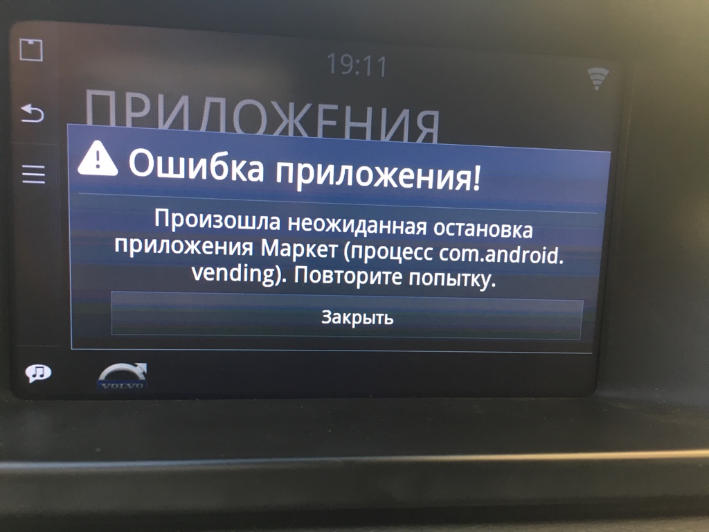

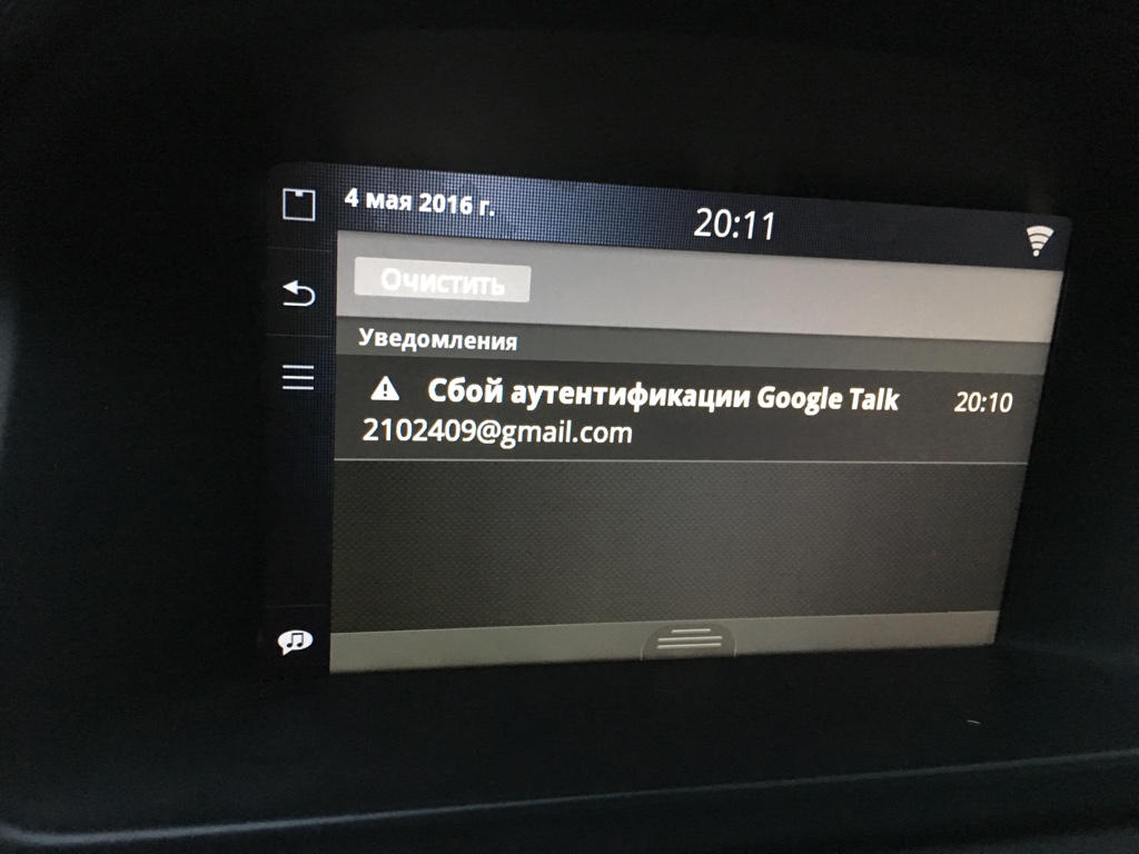

Не было у бабы забот, купила баба порося
Решил переустановить систему. Все сделал, рутанул Маркет появился, но не заходит в аккаунт, выскакивает ошибка. Позже выскакивает ошибка Гугл талка. При всём при этом Пикаса прекрасно синхронизирует фотки в галерею. Курение инета подсказало, что нужно остановить гугловские процессы, очистить кэш, выключить синхронизацию, перезагрузится включить её и типа будет счастье. Но увы...

Блин, столько пользователей и никто не переустанавливал систему?

Пробовал переустановить ещё раз?

Не спец по сенсусу, но напомнило тему http://4pda.ru/forum/index.php?showtopic=193414?!

Даже сдаунгрейдил сегодня на одну ниже
