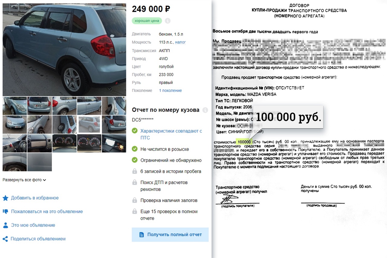

В объявлении стоимость Volvo XC90 автосалон обозначил в 620 тысяч рублей. Марина Крайник за день до этого нашла покупателя своей Mazda Verisa 2006 года на drom.ru. Сотрудники «Абсолют Авто» это объявление видели и предложили женщине trade-in для покупки Volvo. Как говорит Марина, сговорились на 270 тысячах, а значит, для приобретения Volvo ей не хватало 350 тысяч.
Trade-in в автосалоне. Покупателем выступает физическое лицо, а цена купли-продажи в документах составляет 100 тысяч рублей, а не 270
