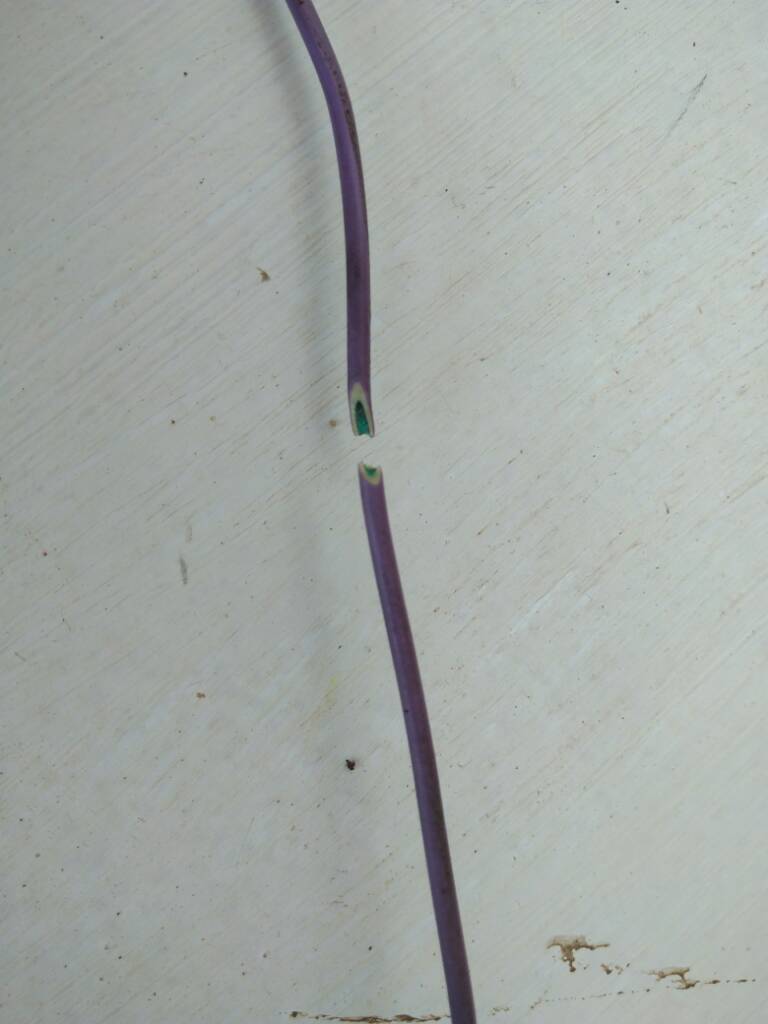

Robert, спасибо. Нашел время все это разобрать и отмыть, в целом весь жгут выглядит неплохо, но весь в скорлупе из грязи. И нашел виновника торжества, примерно в том месте где от основного короба отходят провода на стартер, очень подозрительно выглядит, заводская диверсия? С учетом того, что остальные провода в этом месте нормальные.
Он с краю был в жгуте? Перетерло его скорее всего чем то. Если был бы поврежден изначально то сгнил бы за год-два
Fatto, да с краю, вполне возможно, что перетерся. Обрыв был на уровне пластиковых стяжек которые крепят жгут внутри короба. Тогда совет завернуть все это в изоленту перед укладкой ценен вдвойне.
ydv, просмотрите весь жгут внимательно. Особенно те места где рифленые изгибы пластикового короба соприкасаются с жгутом.
