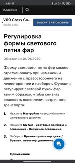

Уменя в настройках не хватает некоторых опций которые описаны в мануале.
Например нету регулеровки формы светового пятна.
Мануал говорит зайти в
My Car-->Световые приборы и освещение --> Наружное освещение.
Выберите Времен.правостор.движ./Времен. левостор. движение.
А у меня таой опции нету
Так вы инструкцию смотрите американского рынка. Там фары другие, скорее всего просто нет возможности переключения.
Проверил инструкцию для рынка Канады, откуда была пригнана, там тоже описана эта опция
Тогда не понятно почему на канадке фары влево светят если там правостороннее движение. По фарам ошибок никаких сейчас нет?
Машина то канадская, но фары были меняны на европейские (по крайней мере так было заявлено). Скорее всего поставили английские.
Ошибок сейчас нету.
С определенной модели volvo перешла на унифицированные фары (лево- и правостороннее движение), т.е. по конструкции они одинаковы, а световой пучок определяется программными настройками
Так что, криво светящаяся фара - вероятнее всего просто не тот партийный номер фары установлен на автомобиле
borjomez написал(а):
там же написано "временное". это типа если я поеду из франции в великобританию, буду иметь возможность временно переключить.
Все верно. Но машина должна быть запрограммирована на это 'Временно'
Точно так же и на Р3 было
[automerge]1627304809[/automerge]
Если нет такой опции в комплектации, то и переключателя нет
все верно, но этого было бы достатточно чтобы понять проблема кривого света в программных настройках или в самой фаре.
Проблема однозначно в кривой фаре :)
Но чтобы её победить, возможно как заменить фары на правильные, так и обойтись настройками - кому как легче
Правда, второй вариант мало кому под силу. Так что, ищите фару под Ваш вин номер
