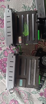

Вольво хс90 рынок Америка 2004года, штатная магнитола.
В один из дней перестала включается, читал разные форумы все писали что модуль icm .
Купил другой не помогло, решил проверить питание на все блоки что связаны с магнитоллой всё есть, оптика работает , преды целы и теперь стоит вопрос куда ещё можно залесть и что проверить

Но походу не надо прописывать буквально минут 20 назад прокатился магнитола включилась всё вроде работает попробовать и диски и радио все работает потом раз и зависла играет но нельзя переключить радио и сд и вообще не реагирует не накакие действия выключил зажигания а она работает, опять запустил машину и все отключилась и не включается.
Продиогнастировал пишет что плохая связь с модулем icm , проверил напряжение и на дисплей почему-то приходит 0,56 всего .
Вот новая головоломка или купленный модуль icm тоже с поломкой
Купили гавенный модуль , как вариант.
Могу отремонтировать.
