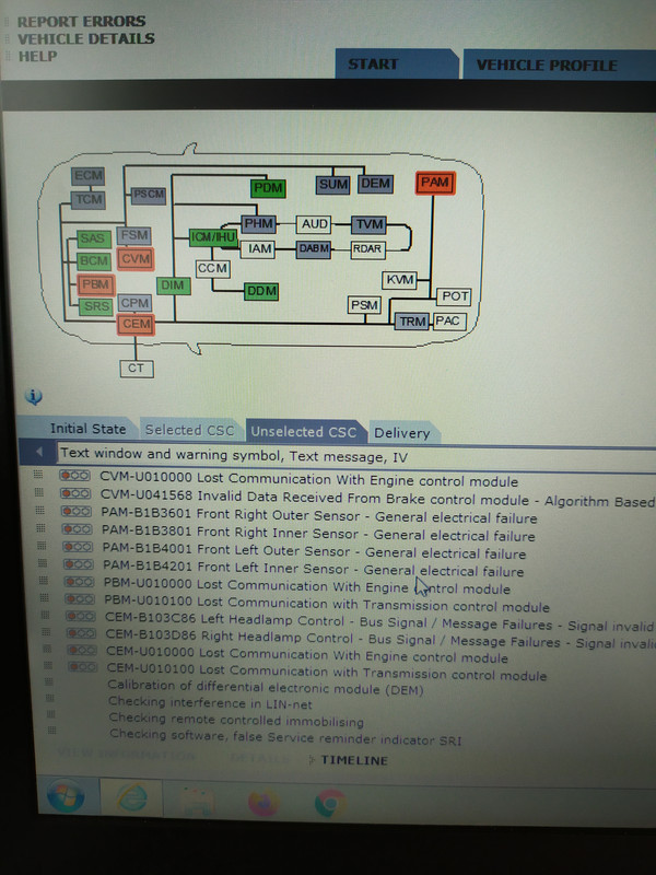

как и в названии темы, проблема с VOLVO XC60 3.2 fwd 2013. Приобретена с США с небольшим ударом в перёд. Лонжероны не повреждены, удар лёгкий, под замену правое крыло, фара , и бампер. Пострадал также электрический ГУР. Купил другой, Б/У ГУР , подключил. Подушки безопасности не взорваны.
Когда нажимаю на кнопку зажигания, выскакивают ошибки :
Заменил аккумулятор, так как находящийся в авто сдох , и я не смог его зарядить на 100%. Заменил элемент в ключе.
Подключил Vida Dice , много ошибок , в основном проблемы с связью с разными блоками :
Пробовал "разрядить" все блоки соединив клеммы аккумулятора на 30 мин, потом подключить АКБ, но проблемы остались. В VIDA DICE напряжение показывает 11.5V. Проверил предохранители под капотом, под бардачком (CEM) , все хорошо. Прикрепляю скрины с VIDA
Скрины с Vida Dice :
postimg.cc
postimg.cc
Может кто сталкивался, или направит меня на правильный путь, что можно ещё проверить/заменить/сделать. Спасибо огромное заранее !
- "DSTC service required"
- АКПП стоит в положении "P" , но компьютер этого не видит и пишет поставить коробку в "P" ( пробовал физически переключать, ничего не меняется)
- PBM-U010000 Lost Communication With Engine Control Module
- PBM-U010100 Lost Communication With Transmission Control Module
- DIM-U010000 Lost Communication With Engine Control Module
- CEM-U010000 Lost Communication With Engine Control Module
- CEM-U010100 Lost Communication With Transmission Control Module
- CVM-U010000 Lost Communication With Engine Control Module
xc60 vida errors — Postimages
xc60 vida errors2 — Postimages
