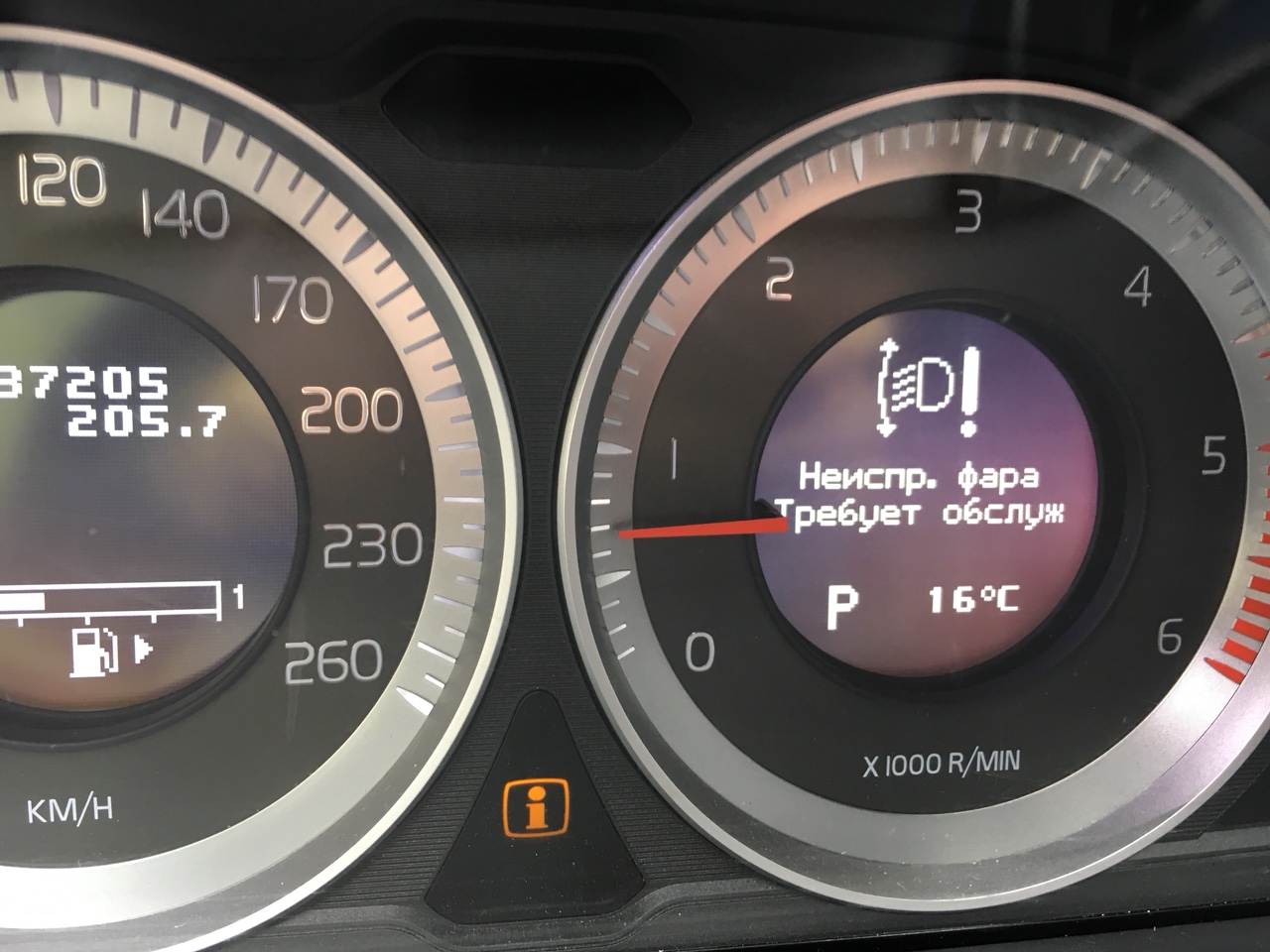

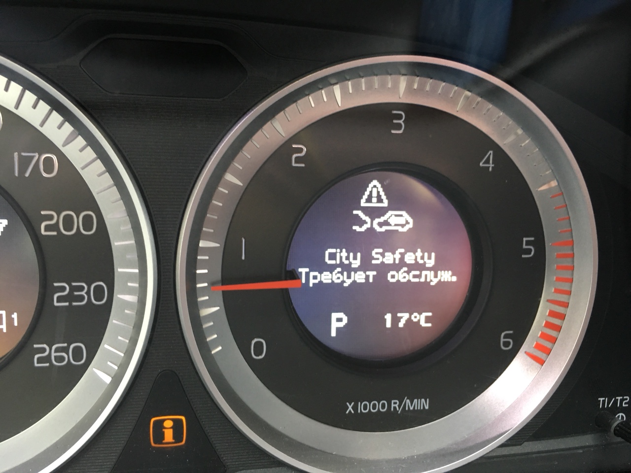

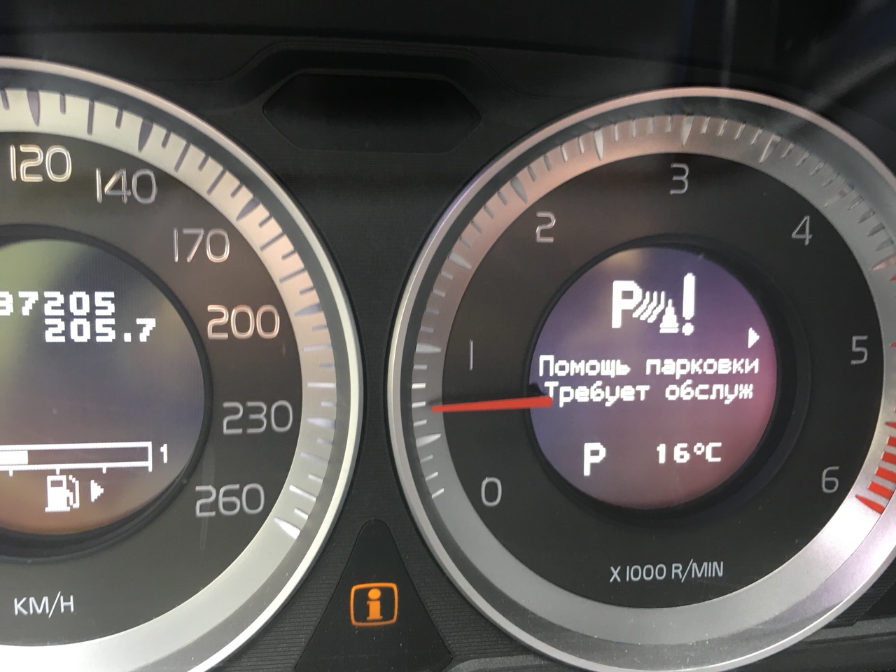

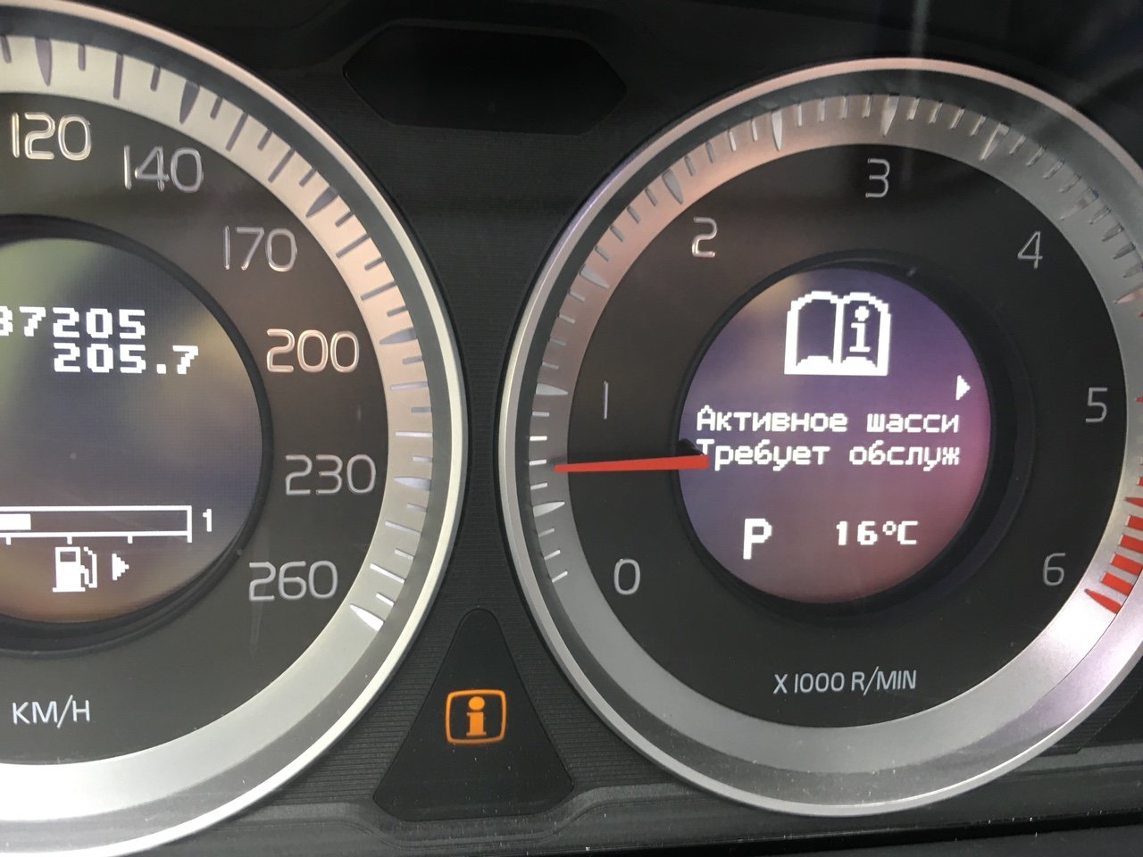

Около 1,5 месяцев назад перевозил в багажнике машины около 100 кг груза (разгружали на заведенной). После разгрузки машину заглушил и минут через 15 снова завел, после чего на приборной панели появилось 5 информационных сообщений о неисправности систем - DSTC, парктроников, активное шасси, фары, City Safety.
Спустя 1,5 недели мне снова пришлось перевозить порядка 100 кг груза. В ходе поездки все вышеуказанные ошибки исчезли с приборной панели и еще дня два меня не беспокоили, потом появились снова.
С момента проявления данных ошибок на машине проехал уже более 10 т.км.

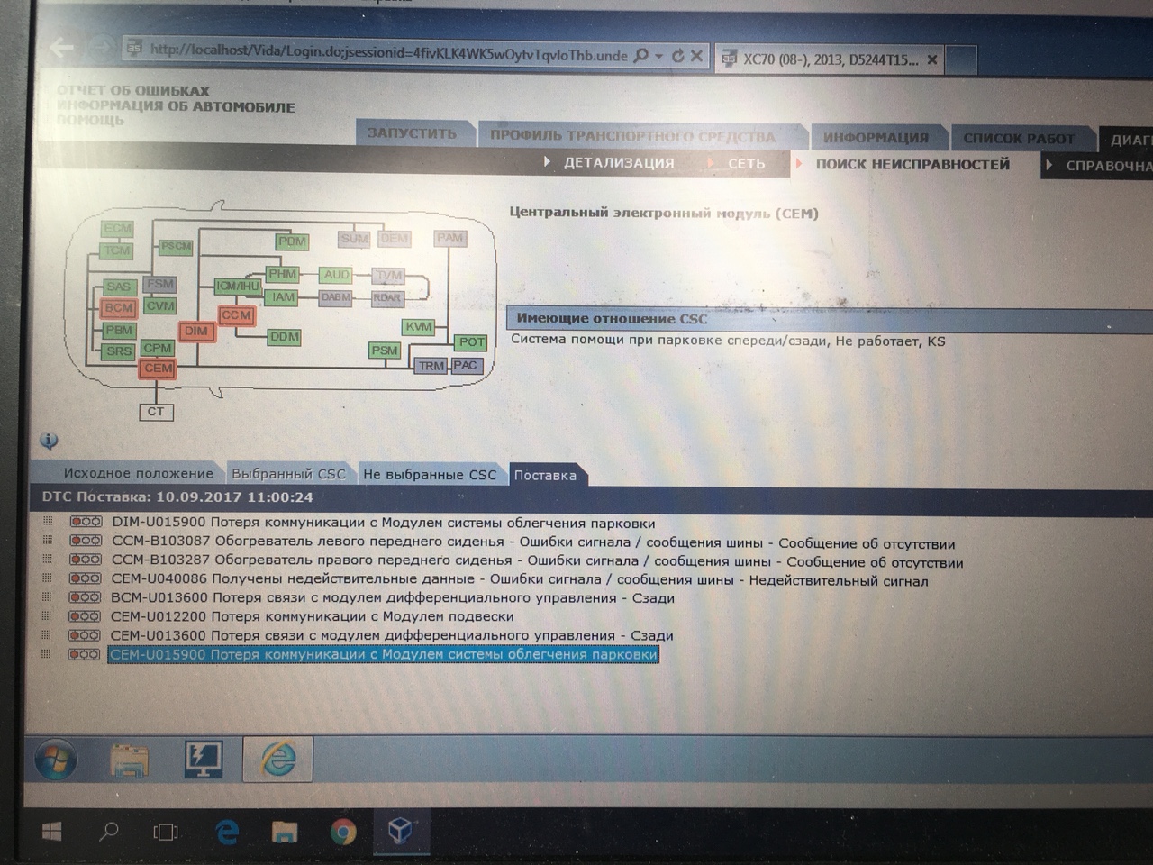

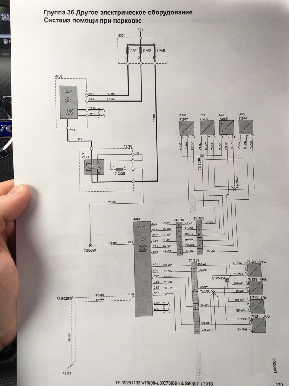

На дилере диагностировали замену CEM, но соответственно никто не дает гарантий, что это он.
Каковы будут ваши мнения. Заранее благодарен за содействие.
