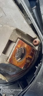

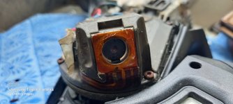

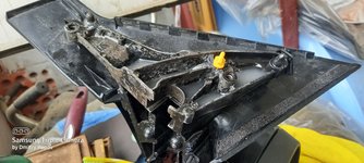

Вскрытие показало ровно следующее:
1) в проводку уже лазили и пытались ремонтировать,
2) на основании зеркала много окиси,
3) верхняя часть камеры в окиси,
4) обогрев камеры просто рассыпался,
5) контакты питания обогрева отгнили от печатной платы,

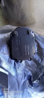

вобщем сняв зеркало потащил его домой, разобрал, шлифанул, грунтанул, покрасил. Может подольше поживет.
Заказал новый обогрев.
Как проверить работоспособность камеры? Без обогрева все равно будет ошибка?

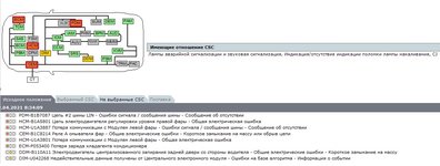

Смотрите по кодам неисправностей, если PDM-B1B7087 уйдет и появился код по обогреву, то связь с камерой есть, если останется таким же то связи с камерой нет. Если связи не будет, то проверять по схемам питание камеры и сигнал LIN.

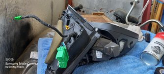

Еще я обратил внимание. что в фишку натолкали какой то желтой смазки. Так и не понял для чего она и от чего она. и обрезан зелено-белый провод. Могу предположить что попала возможно влага и произошел коротыш, либо оборвался провод у коннектора и его пустили в обход основной фишки подключения. Перед тем как обмотать тряпичной изолячией с пропиткой все провода я тщательно их просмотрел на предмет перелома или окислов. Ничего подобного не нашел. обрывы я размотал и спаял. заизолировав это все термоусадками. Забрал из магазина обогрев. Попробую подкинуть все дело на машину и посмотреть результат, о коем отпишусь.
Все как вы и сказали, прочитал видой после подключения зеркала. Код PDM-B1B7087 остался и еще добавился код по обогреву. Я подкинул обогрев, ошибка по нему ушла, PDM-B1B7087 осталась.
