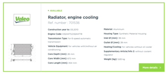

А вот с радиатором все интереснее.
Оказывается Valeo 735 374 для автомобилей до декабря 2006 года, если говорить об S80.
Club Volvo. Ru - Подбор аналогов радиатора и интеркулера на V70 c D5244T4
А вот для автомобилей 2008 года нужен уже 701 536, но его нет в наличии нигде. Но этот номер странный не бьется с нужными OEM номерами.

Ну вида говорит про бензинки 4-х цилиндровые, у них температурные характеристики ниже. Типа более теплоёмкий можно. Ну будем считать, если ничего другого у нас нет для оперирования,что volvo 31368082=31261105=36002414 = Valeo 735374=701 536. На сегодня если брать валео то 701 536 самая нормальная цена 7 759р. 735 374 около 10.
А вот volvo 31368361=36002451 = Valeo 735 601 немного другие,это нам говорит Valeo. Может тоже встанет так как разница 38,5мм и 39мм не велика,там кольцо резиновое и эти пол миллиметра должны вроде нивелироваться, а может ещё какое отличие.И их в Россию перестали поставлять. Поэтому либо вольво либо 701 536 на авось.
