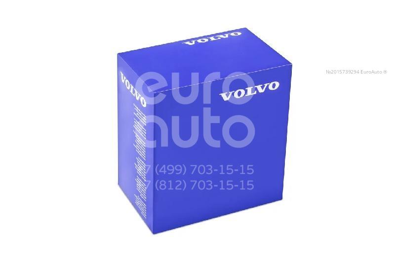

Благодарю за ответ, их восстанавливают в одном месте или в разных, то есть откуда разница в цене с восстановленным оригиналом получается в 2 раза?
[automerge]1634109224[/automerge]
В ЕА ценник на оригинал, gs и gelzer идет как 105 , 85 и 71 т.р.
