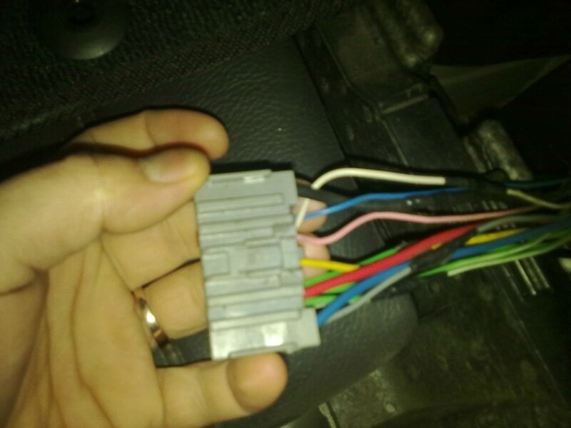

Доброго времени суток сторожилам сайта и новичкам. Прикупил ХС90 2004 и по случаю прихватил еще и прицеп. Все прекрасно, но существует несколько вопросов по подключению электрики фаркопа. Сразу хочу остановить советчиков поискать на сайте похожие темы. ИСКАЛ,но ответа так и нет нигде. Итак все по порядку.
1.Не советовать врезку в задние фары.
2.Не рассказывать про блоки согласнования, в связи с обнаружением таковой.
ОБОВСЕМ ВЫШЕ иЗЛОЖЕННОМ МНЕ ПОНЯТНО.
Вопрос вот в чем.

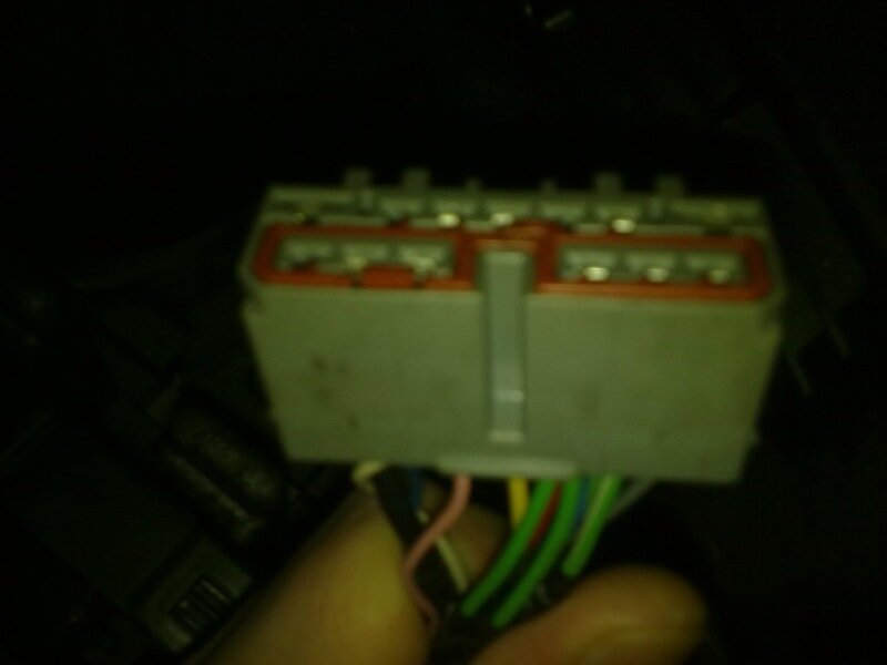

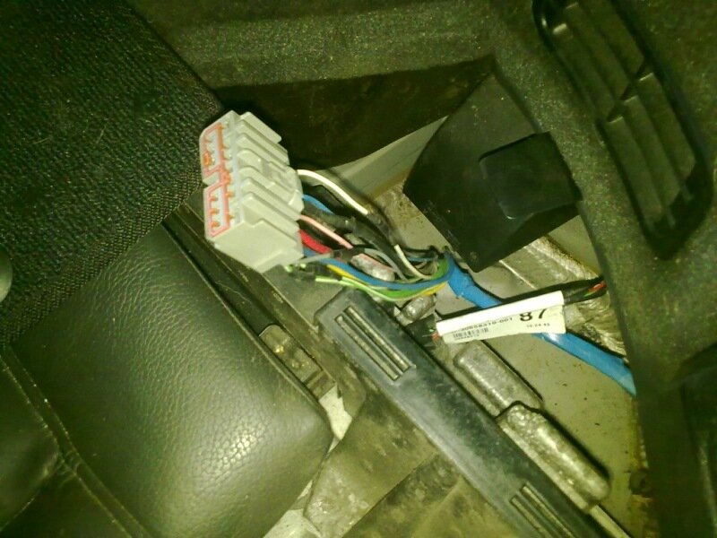

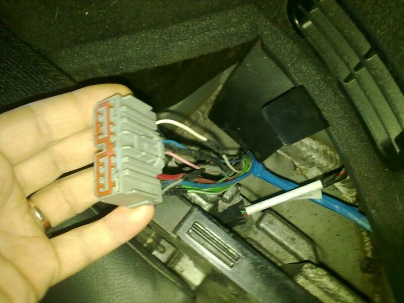

В багажном отсеке справа имеется фишка подключения (вероятнее всего фаркопа). Судя по изолетнте к нему подключались. У меня к знатокам вопрос:
Кто подключался и каким образом. Может есть схемы (желательно подробные), фотографии мастер-класса по подключению (цвет к цвету проводов).
Фаркоп и розетка от него БОЗАЛ.
Это фото самого разъема и цвета проводов и факта врезки к ним.

Miha, разъем рассчитан на подключение оригинальной проводки фаркопа- смотрите картинку.
На эл. схеме он обозначен 54/51, а 7-ми контактный разъем прицепа 17/38, даю на картинке его распиновку.
Смотрите во вложении эл.схему и инструкции по монтажу:

Колодка действительно предусмотрена для подключения без дополнительных конектеров. На фото заизолированные провода именно и являлись рабочими
Белый-габорит, желтый и желто-зеленый это повороты. Черные понятно масса.
Для авто 2004 г.в. как уменя по VINу не требуется допзатрат. Из вложений 500 р. + предохранитель 7.5. находящийся в торпеде у водителя слева.Он был ссожжен при проверке левого поворота.

Был старый фаркоп с рабочей проводкой (с блоком) и розеткой 13 пин с ХС90 2004 года. Сегодня попробовал подключить электрику на ХС90 2011 г.в. Нашел разъем на плате (в багажнике слева), подключил а он не подает никаких признаков жизни:facepalm
Может кто сталкивался с подобным явлением? Может реле и предохранители дополнительные нужно установить? Не помню предназначение отдельного провода (см. фото) черного цвета. Судя по цвету он приворачивается на массу:dum
