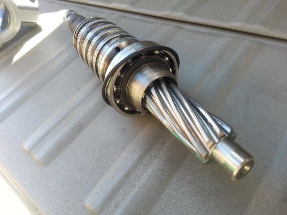

Течет рейка с сальника вверху редуктора, присутствует серьёзный люфт штока, на который карданчик надевается. Хочу снять рейку и поменять сальник и втулку. Так как машина нужна каждый день, придется всё сделать в течении дня. Поэтому хочу заранее запастись втулкой и сальником. Подскажите, пожалуйста размеры втулки и сальника.
Всё, ребят, рейку собрал. 2 дня полёт нормальный. Но есть одно НО, которое теперь мне не даёт покоя. Вал я вставлял в корпус всборе с сальником и подшипником, что на фото выше, а вчера размышляя в душе вспомнил, что сальник за этим подшипником довольно сильно может передвигаться по валу и когда я вставлял этот вал в корпус, то сальник на место садился за счёт того, что его прижимал подшипник. Получается сальник совершенно точно не сел до упора в посадку. Правильно было бы снять с вала подшипник, вставить вал в корпус, забить оправкой сальник в посадку, потом запрессовать подшипник и установить стопорное кольцо. Всем спасибо. Может кому-то поможет моя писанина.

Разобрал я рейку и выбил вышеупомятую втулку. Это не просто втулка, а стальное кольцо внутрь которого запрессована тонкостенная разрезная втулка из жёлтого металла.

Подшипника размеры 25×47×8
[automerge]1633671091[/automerge]
Сальник, который стоит за этим подшипником имеет размеры 29×43×7
