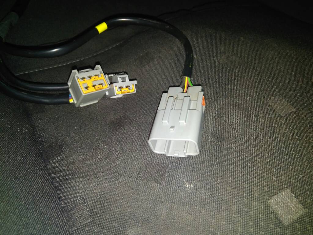

Поставил водительское и пассажирское электросидения вместо механических. Воткнул два отсутствующих предохранителя на 30 ампер. Ноль реакции как на водительском, так и на пассажирском. Вообще не мур-мур. Даже релюшки не щелкают при нажатии на кнопки регулировок. Надеялся, что пассажирское будет работать, а водительское 10-30 секунд и это меня устраивало, но увы...
С бокового блока управления пассажирским сиденьем идут три фишки. Две ответные части на раме сиденья, а для самой большой по размерам фишке ответную часть так и не нашел. Куда копать?

Есть несколько вопросов:
1. Сидения с этого модельного года? (надо проверить разъемы подключения и PSM)
2. Вся ли проводка присутствует? (На машинах без электрических сидений, проводка бывает урезанной и тогда ее меняют, что очень затратно или докладывают провода, но это тоже относительно затратно).
Так же надо будет менять конфигурацию машины. Без этого ничего полноценно работать не будет.
PS. Если на фото блок управления водительским сидением, то сидения с праворукой машины. Там веселья будет побольше. Так как блок PSM стоит на правом сидении.
SopoT, Насколько я знаю там все непросто. И втыканием одного преда дело не решится. В Питере прекрасно с этим справляется камрад ВольвоКот. Обратитесь к нему.
