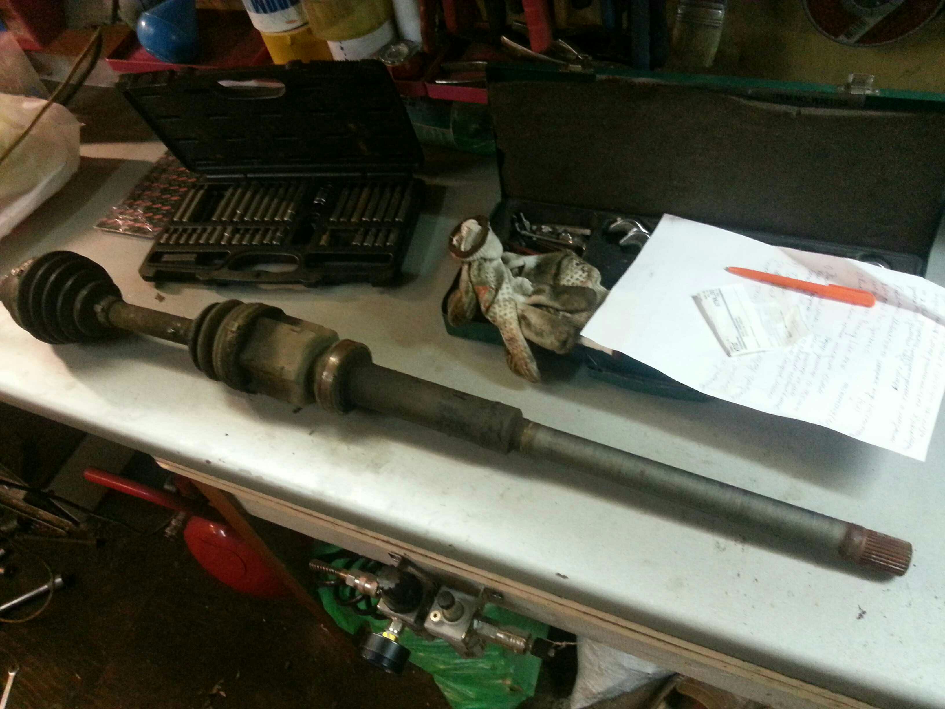

Добрый день! Снял правый привод (по ходу движения, с подшипником) для замены пыльника внутреннего ШРУСа. И обнаружил такую картину. Шлицы привода, что вставляются в раздатку ржавые. Внутри раздатки тоже масла не видно. Ржавчина сухая. Это нормально???
Извиняюсь если вопрос глупый-в книге ничего про раздатку не написано, в виду пытался несколоько раз зайти, не получается.

Нормально, сальник установлен поверх втулки, куда установлен привод

Спасибо большое за ответ!
