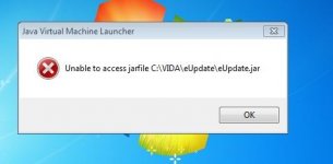

VIDA / DiCE Прерывание установки VIDA.
Какая то служба порт заняла, можно для начала в командной строке выполнить команду "net stop http" , должна запустится база, а потом службу эту искать.
bav62 написал(а):
и дальше что?
системная ошибка 5 отказано в доступе
командную строку запускайте от имени администратора.
@bav62, под админом надо
bav62 написал(а):
остановлены службы веб публикаций диспетчер печати http
пробуйте базу sql запускать.
VidaMonitor отказалась запускаться из-за занятого 80-го порта. Решается путем отключения служб IIS (Панель управленияПрограммыПрограммы и компоненты где выбираем «Включение или отключение компонентов Windows», в появившемся окошке убираем галочку напротив строки «Службы IIS»). Первая проблема на этом решена.
