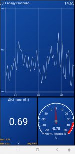

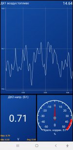

А диагностика что говорит? Ошибки? Топливные коррекции?
Так, стопкадров нет, ошибок нет
Коррекции такие (см скрины) на холостых.
Температуру всасываемого воздуха кажет +21, когда нв улице +3.5.
При отсоединении клеммы ДМРВ никакой реакции, при присоединении острые пики в ноль и вверх.
Сегодня за час сожрало почти 15 литров.
    97.2 KB · Просмотры: 5
    98.9 KB · Просмотры: 4
    95.7 KB · Просмотры: 5
    99.2 KB · Просмотры: 5
    77.9 KB · Просмотры: 5
    77.5 KB · Просмотры: 5
