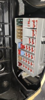

Приветствую.
Стал обладателем Бегемота первого рестайла 2007 г.в.
Есть пару багов со светом, дстц, дверями, детским замком, парктроником. Первое, что сделал, проверил установленные предохранители.
Однако, обнаружил огромное колличество пустых мест. Я сейчас не о "Резерв", :-) Согласно описанию блоков предохранителей многие из них, судя по названию, должны быть с предохранителями.
Вопрос: как понять, куда доставить недостающий предохранитель, а где должно быть пусто?
Всем спасибо и хорошего дня.

@XC90CZ, ну чисто по-бытовому в гнездах, где предохранитель предусмотрен конфигурацией Вашей машины, будут незамкнутые клеммы, а где не предусмотрен - пустое место без клемм.
А если по-умному, то расшифруйте свой VIN и сравните с таблицей предохранителей: должен ли в гнезде 35, скажем, стоять предохранитель или нет.

Ну в смысле список установленных опций, оборудования.
Например может быть или не быть подогрев сидений. Зачем тогда предохранитель. И на панели предохранителей порт предохрана подогрева сидений будет физически нарезан в пластике, а электроцепи внутри него нет.

достать из бардачка руководство по эксплуатации и открыть раздел с предохранителями. Там все расписано что где находится и к какой функции относится. А еще эти данные иногда указаны на крышках этих самых блоках предохранителей.

Вот, например, мне непонятно, почему отсутствует реле "стартер", но пред "стартер" присутствует в подкапотном блоке...

Понял. Пробежался -- пустые все "резерв" , но имеют оба контакта

Я тут вижу и реле стартера и предохранитель. Выглядит логично.
Вообще странный ход диагностики, обычно начинают от конкретного симптома , выделяется конкретная цепь и дальше она уже проверяется. Почему вообще решили что могли исчезнуть предохранители?
Я как раз не вижу реле "стартер", но вижу предохранитель "реле стартера".

Реле стартере FMA1 , смотрите внимательнее.
