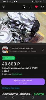

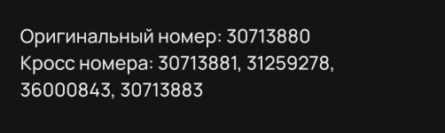

Здравствуйте! Дайте, пожалуйста новичку совет, если кто знает. На моей ХС90 (1) стоит(уже менялась) АКПП 55-51SN с артикулом 8689918 (это на табличке на корпусе акпп), если пробивать авто по VIN - в каталоге выдается 2 артикула 8251816 и 8251827. Сейчас столкнулся с серьёзной проблемой, которая будет требовать либо ремонта АКПП, либо замены на контрактную. Сам склоняюсь ко 2 варианту, но на разборках на фото деталей вижу разные артикулы. Т.е. В левом углу так же 55-51SN, а в правом встречаются другие цифры. На моторах 2,5 и 2,4 типы коробок, судя по табличкам одинаковые (55-51SN), но артикулы - опять же разные. Собственно, вопрос в том, значат ли эти цифры что-либо, или главное купить 55-51SN с полноприводной XC90, и всё?

Добраться до Виды мне сейчас сложно,но номера разные и самих акпп и трансов и ещё всякой мелочёвки по-моему где-то с описанных выше номеров шасси в 134000-...залезь,посмотри,это я точно помню...
В виде два варианта ch-134000 и ch 134000- , эта замена была как раз в 2005г , дальше никакой разницы до 2014 года в каталоге нет. Да и из опыта когда я перебирал коробку на s80 2005 где уже с новым жгутом идет, я донором брал коробку с 2004г где старый жгут и датчики, и никаких проблем со сборкой не было, вся внутрянка была одинаковая, часть железок и основная часть фрикционов пошла с 2004 г. Все работает без проблем. Когда модернизировали TF80 там и информация была соответствующая в виде и прочих источниках, про 55-51 я почему то...
t9 мотор появился в 13 модельном году, по сути там вообще ничего кроме объема не изменилось, ни нормы, ни характеристики. Сейчас посмотрел софты на TCM , так в 2006 и 2014 годах ПО на коробки передач идентично. Я пока не нашел ни одного подтверждения изменения коробки после 11 года. Не хочу спорить мне просто интересно до истины докопаться, если бы я сам не перебирал эти коробки то и разговор бы не вел.
Когда встал вопрос,я пошёл на склад снял с полки 2 гарантийных акпп с рапортами,разобрал,положил рядом,посчитал зубья,не смог найти новых частей на акпп образца 12 года ни у себя,ни в продаже,хотя все коллеги ремонтники говорили что там всё одинаковое,собрал акпп старого образца и поставил целиком,она поехала без проблем...дифер хс90 2,5 Т образца после 12 года имеет самое маленькое количество зубьев,даже меньше чем на s60,а в VIDA ,которая ни разу не образец бескосячности -для всех моделей машин с акпп AW50/51AWD ,как они её называют,указаны одинаковые передаточные отношения передач,хотя все шестерни разные по моделям...По этой причине когда встаёт акпп на машинах 2011 года и младше в корпуса накладывают всё что ни попадя,запчастей-то нет,по просьбам коллег я даже перекладывал потроха от s40 awd в корпуса от хс90...Добраться до Виды мне сейчас сложно,но номера разные и самих акпп и трансов и ещё всякой мелочёвки по-моему где-то с описанных выше номеров шасси в 134000-...залезь,посмотри,это я точно помню...
