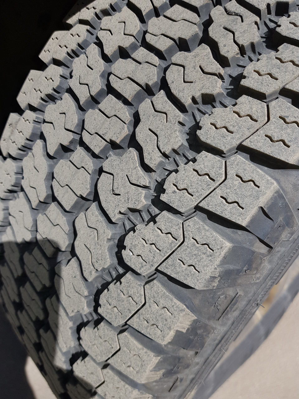

У меня стояли такие же диски с резиной 255/55 внедорожной и то там палец пролезал до трубы амортизатора и полпальца до чашки сверху,при полностью вывернутом руле подкрылок тёр,но этот режим только при тесной парковке,за пару сезонов так и не протёр...
Резина A/T на паркетник?Не страшно…
