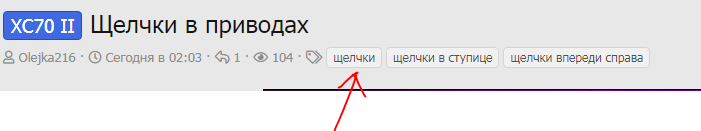

понажимайте поисковые тэги чуть ниже названия Вашей темы, может, что и вылезет полезного
