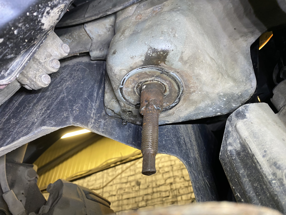

Всем доброго времени суток,течет сальник акпп левый привод,сальник куплен,дошла очередь очередного то и замена сальника,вроде ничего сложного,НО привод не вытаскивается с акпп ,оф.диллер отказался ,сьемник не берет,боятся расколоть корпус акпп,сказали обратится где ремонтируют коробасы,кто сталкивался с такой проблемой?

Болячка из прошлого,началось еще со старого хс90,повторяется на хс70/хс60 всех поколений с 6-ти ступенчатыми акпп и теперь на спа...лечится,в 50% мы всё-таки вытаскиваем привод без глобального вмешательства,но половина обращений это-с/у акпп,распил гранаты с заменой её или привода,разбор акпп,фрезерование дифференциала и обратная сборка,ценник на операцию-от 60000 р.за работы и одноразовые мелочи,-это как входной билет, дальше зависит от предыдущих попыток и запчастей...но проблема откатана,всё решается..

у девяностиков P2 какая вероятность попасть на неподдающийся привод до такой степени, чтобы коробку разбирать?
У меня не вылез простым выдергиванием, а дергать изо всех сил не хотелось). Слесарь выпрессовывал некоей вилкой между приводом и корпусом акпп, постукивая молотком, и в один из моментов привод выскочил. Конец шлицевого оказался ржавым. Насколько можно понять, главное шевелить и постукивать, тогда ржа, распирающая фиксирующее кольцо, понемногу выпадает и привод выходит.

Вообще странная проблема. Созданная искусственно из-за косяка в проектировании инженеров Вольво. Они толи о-ринг не ставят на привод, толи стопор у них кривой конструкции, толи смазкой консистентной не набивают привод на заводе. Где-то здесь косяк. Я достаточно часто ремонтирую Ленд Роверы с TF80SC (Фрилы вторые и Эвоки). И сколько через меня прошло машин, у меня ни разу не было проблем с вытаскиванием левого привода. С завода там стоит о-ринг, препятствующий попаданию воды внутрь шлицевого соединения, там с завода заложена некая серая консистентная смазка, кольцо стопорное там стоит полукруглого сечения и дополняет картину сальник левого привода хитрой конструкции со встроенным отсекателем воды снаружи, который практически никогда не течет. На моей 90-ой привод тоже вынулся без проблем на 120 тыс. пробега. Поставил туда стопор с ленд ровера и намазал смазкой шлицы. Думаю проблем не будлет в будущем с демонтажом.

Оринг там стоит, а вот смазки с завода нет. Проблема решается превентивным (за 6 часов до закисания ) нанесением смазки на стопор и наслаждением спокойным сном в дальнейшем. Только разумеется никто об этом не говорит и поэтому никто не делает .
Также как и болты подрамника на XC90 никто не выкручивает и не смазывает, а потом ломают и по кусочкам их из лонжерона вытаскивают...

Это на всех хс90 так или, к примеру. только на дорестайле?
Эти болты?
[automerge]1652901169[/automerge]
Кстати, перед демонтажом нельзя ли подлезть к концам этих болтов из салона, напрыскать на них?
На всех...болт торчит куском резьбы внутри лонжерона,туда не полезть...и производттель об этом знает,поэтому продаёт внутренний кронштейн с резьбой,который меняется путём вырезания куска лонжерона с последущим завариванмем его обратно

А мы без снятия акпп привода достаем... Но с потерей привода. Пока в активе около десятка.

Просто отпиливаете старый привод и привариваете кусок нового?
шучу))
Разбираем внутреннюю гранату, замываем, привариваем через переходник уверенный в себе обратный молоток и выбиваем. Переходников не напасешься, но способ рабочий)
Не начнет потом сальник привода течь так, что его замена на новый не помогает?
Только время покажет. Обычно хватает одного уверенного удара, чтобы привод вылетел. Главное максимально соосно привариться.
За 2 года, как это делаем, у всех сухо.
