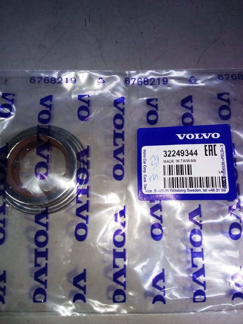

Всем привет!
YV1LC68ACH1132324
По каталогу есть два номера: 32249344 и 30681339. Причём они не взаимозаменяемы и по описанию оба подходят на мою машину. Так какой же из них правильный и есть ли аналоги?

@cyclone, это пылевые сальники раздатки... Они масло не держат... Первый номер твой, второй номер от старой раздатки... Учитесь пользоваться поиском.
Если раздатка справа течет, то меняется
30735126... А потом ставится пылевой 32249344.

Спасибо! Аналог 32249344 существует?
Смотри... Штатно
Наружный диаметр 47.6 мм
Старый сальник по наружке тоже 47.6, точные размеры -
29.2X47.6X5.1X8.6
Померяй полуось, если в месте посадки в районе 29-30 бери старый номер 30681339, он подойдёт...
