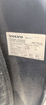

Фотки старого насоса. Только сейчас обратил внимание что на нем написано 9В. А кросс-м на 12. Но судя по тому как он активно щелкал, ему по напруге было нормально.
  • Club Volvo. Ru - Замена топливного насоса на Eberspacher Nordic AB 912B
    134.7 KB · Просмотры: 9
    156.5 KB · Просмотры: 9
