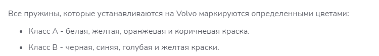

@JENIIA,класс А - обычные, класс B усиленные (полиц. подвеска) или даже м.б. укороченная. САм влип так, когда на Мультивен покупал, поставили короткие долбящие, сзади теперь все "летают".

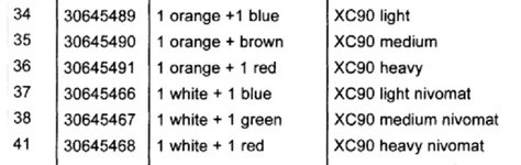

На просторах инета про пружины на ХС90 вот такое нашлось.... :
  • Club Volvo. Ru - Цветная маркировка жесткости передних пружин.
    20.7 KB · Просмотры: 61
    27.3 KB · Просмотры: 57
@JENIIA, первая колонка - тип Вашей подвески, смотрите таблички своей машины и вин
У вас лопнула передняя пружина, а табличка сия про задние.
Это что в инете нашлось...
Маркировка жёсткости передних и задних одинаковая очевидно или нет?
