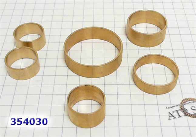

Остальные втулки полным комплектом меняют реже, чтобы не допустить цепной реакции вызванной чрезмерными зазорами в узлах трения.
— Комплект втулок — 354030 . В этом комплекте собраны 6 самых популярных в замене втулок.

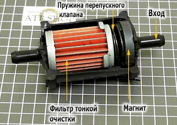

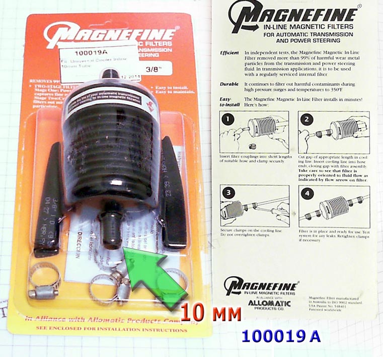

На возрастных автоматах мастера устанавливают внешний фильтр тонкой очистки масла — 100019 ,
Магистральный фильтр помогает держать масло чистым и уменьшает износ узлов трения . Это рекомендуется всем автоматам, у которых штатный фильтр имеет металлическую сетку.
Такой фильтр кроме мелкодисперсной пыли от фрикционов удерживает и клеевую основу фрикционов, в случае, когда накладка стирается до основания. Это защищает соленоиды и клапана гидроблока от зависания и износа.
Кроме того, в фильтре есть магнит, удерживающий железную пыль и перепускной клапан, который срабатывает, если фильтр много лет не менялся и забился напрочь грязью. Наружный фильтр стоит проверять\менять каждый год или раз в 10 ткм.

Магистральный фильтр тонкой очистки
При чрезмерном загрязнении масла фрикционной пылью эта горячая «ядерная» взвесь может быстро съесть алюминиевый сплав гидроблока, что приводит к «инсульту мозгов» , протечкам масла между каналами гидроблока и, как следствие — к недостаточному давлению в линии, а затем и к масляному голоданию самых уязвимых узлов трансмиссии. Штатный фильтр — пластиковый с металлической сеткой — 354010 . Фильтр меняется только при переборке коробки. Вышли фильтры с фетровой тканью вместо сетки (TF70 и TF82), но они в замене пока встречаются на порядок реже.
Мастера устанавливают в помощь штатному фильтру грубой очистки — внешний магистральный фильтр тонкой очистки: — 100019 . Магистральный фильтр врезается в трубку охлаждения коробки и доступ к нему для ревизии и замены может быть облегчен максимально.
При выполнении несложных правил эксплуатации TF80-SC может ходить весь срок жизни автомобиля.

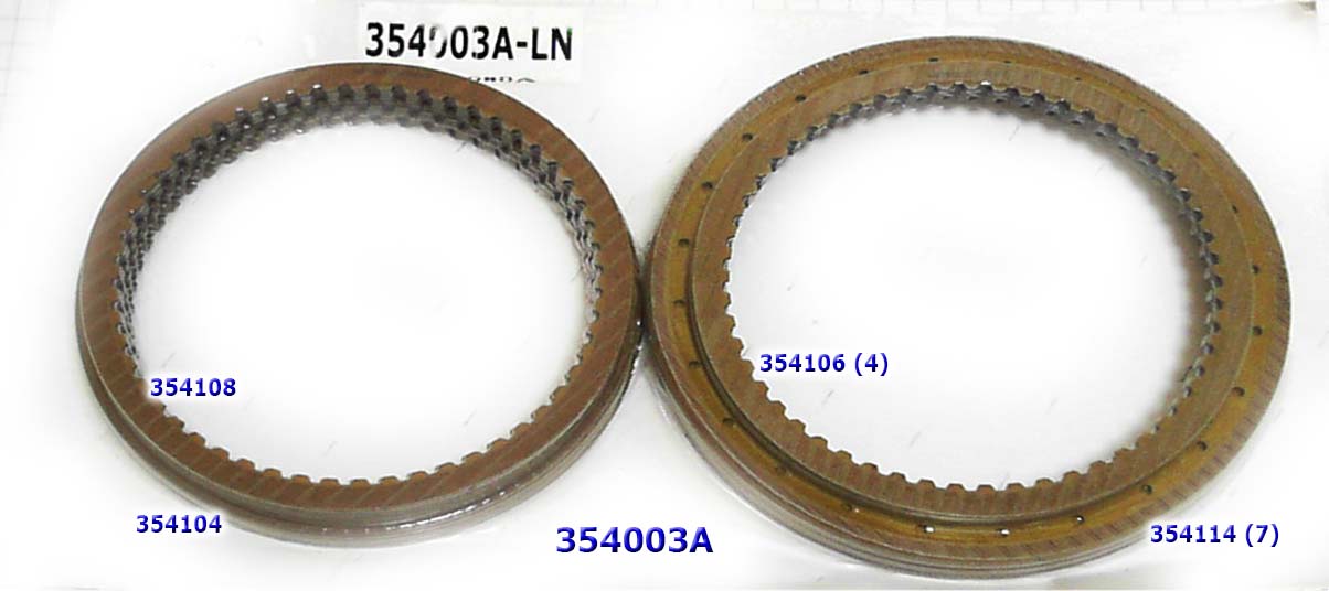

При горелом масле меняют весь комплект фрикционных дисков 354003.
Одинаково часто заказывают недорогой\качественный Неоригинал и надежный\дорогой Оригинал от Дайнекс. Оба фрикционных набора этих поставщиков работают без рекламаций. Срок службы фрикционов здесь зависит не столько от качества самих фрикционов, сколько от качества ремонта и замены всех необходимых расходников, включая поршни.

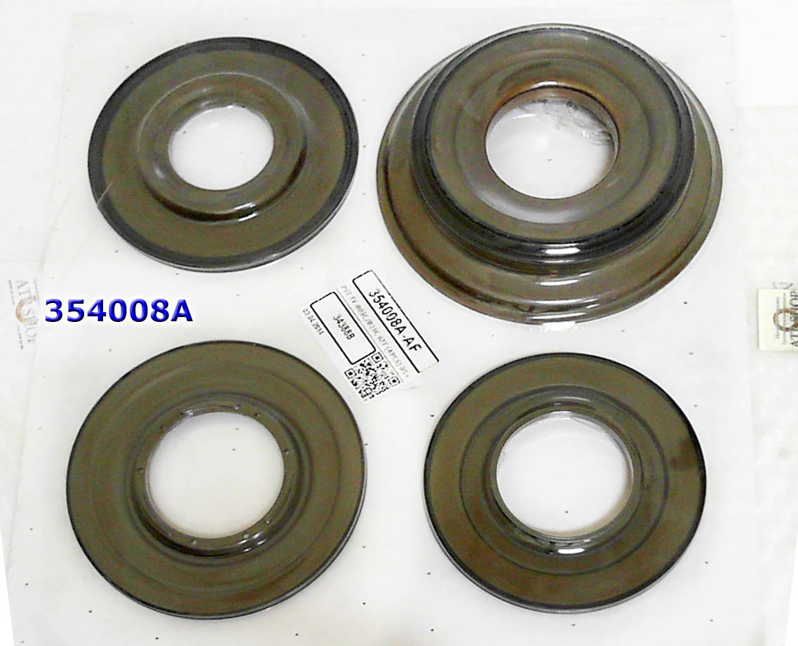

Почти всегда в стандартный набор для переборки входит и комплект (4шт.) поршней (С2 поршень+ретейнер, и ретейнеры С1 и С3). Мастера остановили свой выбор на надежном неоригинале — 354008-NK . В случае особо жесткой экономии меняют один поршень С2 — 354965B .
